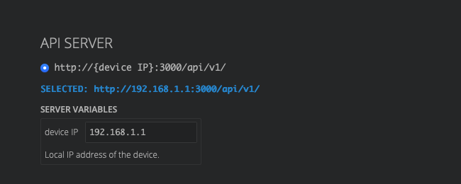

Voila la capture de ce que j’ai mis dans la conf du plugin

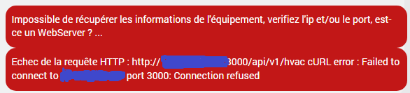

Et la c’est ce que ça me dit quand j’essai d’aller sur la page du plugin

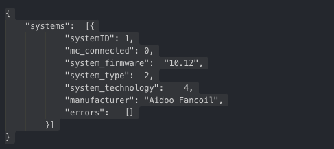

Bon on avance…mais pas trop en fait :slight_smile:
Quelle version et date du WebServer ?
Car certains ne sont plus compatibles avec la localApi
Pour tester la local API, vous pouvez aller ici :
https://developers.airzonecloud.com/docs/local-api/#get-/
Vous descendez un peu, et vous pouvez renseigner l’adresse du webserveur, et tester les méthodes en dessous

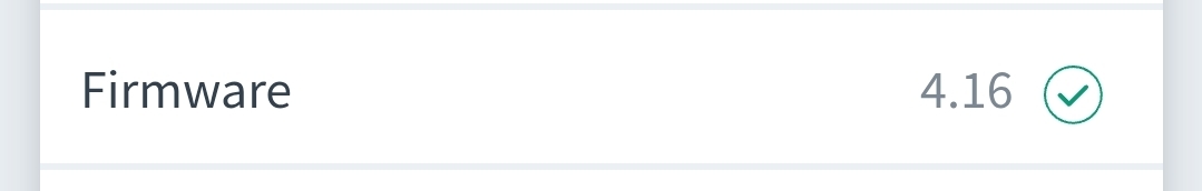

Le firmware ce serait ça :

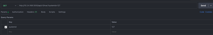

Voici la requête a faire, avec un Broadcast des systèmes si on ne connait pas son id :
Capture d’écran 2025-06-27 à 11.22.25

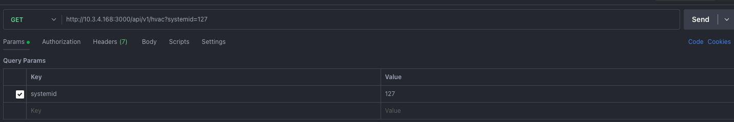

Et directement depuis votre navigateur avec :
http://ipdelairzone:3000/api/v1/hvac?systemid=127
Voir le résultat également
