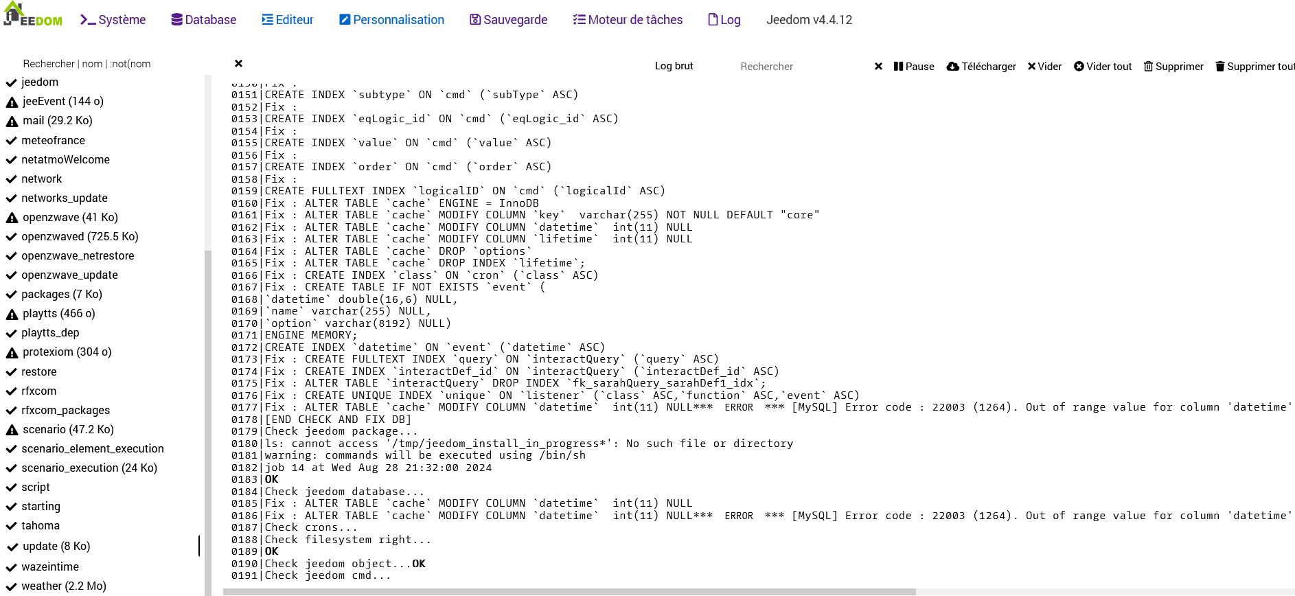

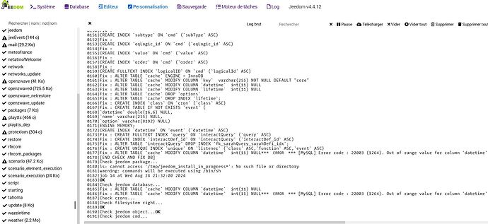

j’ai un jeedom 4.4.12 sur Atlas que j’ai voulu mettre à jour vers la dernière version du core.
J’ai lancé l’install depuis la page de mise à jour, tout s’est correctement déroulé jusqu’à un blocage (j’ai laissé l’install tourner 2h) sur le log « Check jeedom cmd… »
après lecture des logs précédentes, j’ai vu que la table cache ne supportait pas un alter table sur la colonne datetime et en lisant les posts sur le sujet, j’ai vidé cette table (delete from cache)
j’ai relancé l’install depuis la ligne de commande cette fois (plus de page web dispo sur jeedom, excepté le mode rescue) ; l’erreur de modif de structure de la table cache a bien sûr disparu mais l’install reste bloquée sur l’étape « Check jeedom cmd… » sans que je trouve dans la log du dessus un début de piste sur l’origine du soucis
dans quelle log puis-je chercher un indice sur l’origine du problème ?

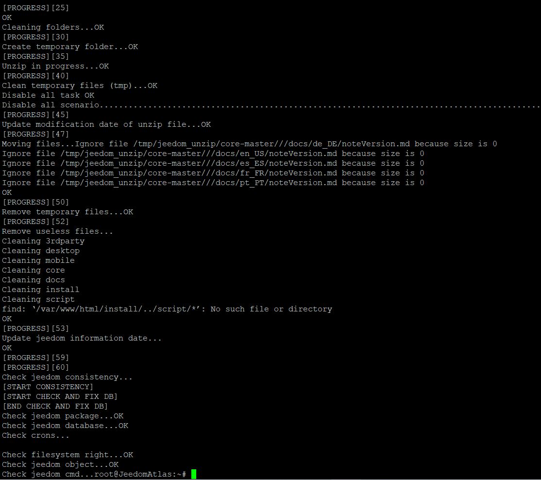

ok, merci pour votre réponse ; voici le log complet de la tentative en ligne de commandes
root@JeedomAtlas:~# php /var/www/html/install/update.php mode=force
[START UPDATE]
[PROGRESS][1]
****Update from 4.4.14 (2024-08-29 08:09:13)****
Parameters : {"mode":"force"}
Send begin of update event...OK
Check update...OK
[PROGRESS][5]
Check rights...OK
[PROGRESS][10]
/!\ Force update /!\
[PROGRESS][15]
Download url : https://github.com/jeedom/core/archive/master.zip
Download in progress...--2024-08-29 08:09:15--  https://github.com/jeedom/core/archive/master.zip
Resolving github.com (github.com)... 140.82.121.4
Connecting to github.com (github.com)|140.82.121.4|:443... connected.
HTTP request sent, awaiting response... 302 Found
Location: https://codeload.github.com/jeedom/core/zip/refs/heads/master [following]
--2024-08-29 08:09:16--  https://codeload.github.com/jeedom/core/zip/refs/heads/master
Resolving codeload.github.com (codeload.github.com)... 140.82.121.9
Connecting to codeload.github.com (codeload.github.com)|140.82.121.9|:443... connected.
HTTP request sent, awaiting response... 200 OK
Length: 88164315 (84M) [application/zip]
Saving to: ‘/tmp/jeedom/install/jeedom_update.zip’
     0K ........ ........ ........ ........ ........ ........  3% 19.2M 4s
  3072K ........ ........ ........ ........ ........ ........  7% 25.9M 4s
  6144K ........ ........ ........ ........ ........ ........ 10% 23.6M 3s
  9216K ........ ........ ........ ........ ........ ........ 14% 21.5M 3s
 12288K ........ ........ ........ ........ ........ ........ 17% 23.9M 3s
 15360K ........ ........ ........ ........ ........ ........ 21% 21.4M 3s
 18432K ........ ........ ........ ........ ........ ........ 24% 23.6M 3s
 21504K ........ ........ ........ ........ ........ ........ 28% 21.6M 3s
 24576K ........ ........ ........ ........ ........ ........ 32% 23.9M 3s
 27648K ........ ........ ........ ........ ........ ........ 35% 21.8M 2s
 30720K ........ ........ ........ ........ ........ ........ 39% 28.0M 2s
 33792K ........ ........ ........ ........ ........ ........ 42% 19.3M 2s
 36864K ........ ........ ........ ........ ........ ........ 46% 28.2M 2s
 39936K ........ ........ ........ ........ ........ ........ 49% 23.9M 2s
 43008K ........ ........ ........ ........ ........ ........ 53% 21.8M 2s
 46080K ........ ........ ........ ........ ........ ........ 57% 24.0M 2s
 49152K ........ ........ ........ ........ ........ ........ 60% 21.8M 1s
 52224K ........ ........ ........ ........ ........ ........ 64% 24.2M 1s
 55296K ........ ........ ........ ........ ........ ........ 67% 21.8M 1s
 58368K ........ ........ ........ ........ ........ ........ 71% 23.9M 1s
 61440K ........ ........ ........ ........ ........ ........ 74% 22.0M 1s
 64512K ........ ........ ........ ........ ........ ........ 78% 28.5M 1s
 67584K ........ ........ ........ ........ ........ ........ 82% 23.7M 1s
 70656K ........ ........ ........ ........ ........ ........ 85% 22.4M 1s
 73728K ........ ........ ........ ........ ........ ........ 89% 23.8M 0s
 76800K ........ ........ ........ ........ ........ ........ 92% 22.7M 0s
 79872K ........ ........ ........ ........ ........ ........ 96% 28.6M 0s
 82944K ........ ........ ........ ........ ........ ........ 99% 24.1M 0s
 86016K .                                                    100% 2.92M=3.6s
2024-08-29 08:09:19 (23.1 MB/s) - ‘/tmp/jeedom/install/jeedom_update.zip’ saved [88164315/88164315]
[PROGRESS][25]
OK
Cleaning folders...OK
[PROGRESS][30]
Create temporary folder...OK
[PROGRESS][35]
Unzip in progress...OK
[PROGRESS][40]
Clean temporary files (tmp)...OK
Disable all task OK
Disable all scenario.................................................................................................................................................................. OK
[PROGRESS][45]
Update modification date of unzip file...OK
[PROGRESS][47]
Moving files...Ignore file /tmp/jeedom_unzip/core-master///docs/de_DE/noteVersion.md because size is 0
Ignore file /tmp/jeedom_unzip/core-master///docs/en_US/noteVersion.md because size is 0
Ignore file /tmp/jeedom_unzip/core-master///docs/es_ES/noteVersion.md because size is 0
Ignore file /tmp/jeedom_unzip/core-master///docs/fr_FR/noteVersion.md because size is 0
Ignore file /tmp/jeedom_unzip/core-master///docs/pt_PT/noteVersion.md because size is 0
OK
[PROGRESS][50]
Remove temporary files...OK
[PROGRESS][52]
Remove useless files...
Cleaning 3rdparty
Cleaning desktop
Cleaning mobile
Cleaning core
Cleaning docs
Cleaning install
Cleaning script
find: ‘/var/www/html/install/../script/*’: No such file or directory
OK
[PROGRESS][53]
Update jeedom information date...
OK
[PROGRESS][59]
[PROGRESS][60]
Check jeedom consistency...
[START CONSISTENCY]
[START CHECK AND FIX DB]
[END CHECK AND FIX DB]
Check jeedom package...OK
Check jeedom database...OK
Check crons...
Check filesystem right...OK
Check jeedom object...OK
Check jeedom cmd...root@JeedomAtlas:~#

en fait je ne vois pas d’erreur dans cette tentative
du coup, ca a fonctionné ou pas?
bonjour Mips,
effectivement, il n’y a pas de message d’erreur ; le script PHP rend la main après « Check jeedom cmd… » sans plus d’explication
des idées ou suggestions sur comment je pourrais corriger ou investiguer ce soucis ? actuellement mon jeedom est complètement HS
