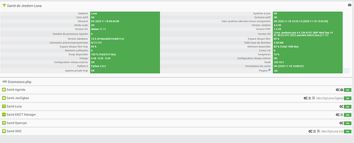

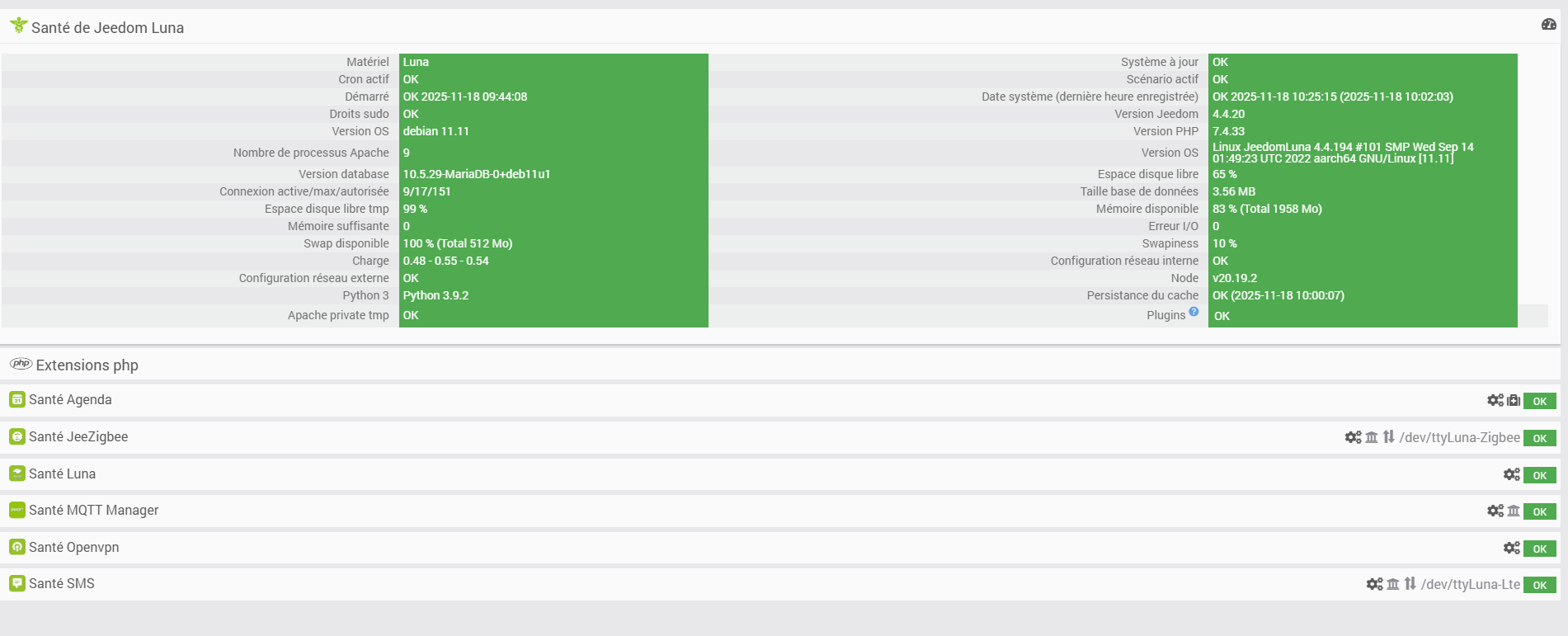

Informations Jeedom Luna
Core : 4.4.20 (master)
DNS Jeedom Luna : oui
Plugin : SMS
Version : 2024-09-01 01:06:24 (stable)
Statut Démon : Démarré - (2025-11-18 09:57:36)

[2025-11-18 06:30:18][ERROR] : Global listen exception of type InvalidStateException occurred: Device not searching for network operator
[2025-11-18 06:30:18][ERROR] : Exit 1 because this exeption is fatal
[2025-11-18 07:35:04][ERROR] : Attention je pense qu'il y a un soucis avec le démon que j'ai relancé plus de 3 fois consécutivement
[2025-11-18 06:35:17][ERROR] : Global listen exception of type InvalidStateException occurred: Device not searching for network operator
[2025-11-18 06:35:17][ERROR] : Exit 1 because this exeption is fatal
[2025-11-18 07:40:04][ERROR] : Attention je pense qu'il y a un soucis avec le démon que j'ai relancé plus de 3 fois consécutivement
[2025-11-18 06:40:17][ERROR] : Global listen exception of type InvalidStateException occurred: Device not searching for network operator
[2025-11-18 06:40:17][ERROR] : Exit 1 because this exeption is fatal
[2025-11-18 07:45:04][ERROR] : Attention je pense qu'il y a un soucis avec le démon que j'ai relancé plus de 3 fois consécutivement
[2025-11-18 06:45:17][ERROR] : Global listen exception of type InvalidStateException occurred: Device not searching for network operator
[2025-11-18 06:45:17][ERROR] : Exit 1 because this exeption is fatal
[2025-11-18 07:50:04][ERROR] : Attention je pense qu'il y a un soucis avec le démon que j'ai relancé plus de 3 fois consécutivement
[2025-11-18 06:50:17][ERROR] : Global listen exception of type InvalidStateException occurred: Device not searching for network operator
[2025-11-18 06:50:17][ERROR] : Exit 1 because this exeption is fatal
[2025-11-18 07:55:04][ERROR] : Attention je pense qu'il y a un soucis avec le démon que j'ai relancé plus de 3 fois consécutivement
[2025-11-18 06:55:17][ERROR] : Global listen exception of type InvalidStateException occurred: Device not searching for network operator
[2025-11-18 06:55:17][ERROR] : Exit 1 because this exeption is fatal
[2025-11-18 08:00:07][ERROR] : Attention je pense qu'il y a un soucis avec le démon que j'ai relancé plus de 3 fois consécutivement
[2025-11-18 07:00:20][ERROR] : Global listen exception of type InvalidStateException occurred: Device not searching for network operator
[2025-11-18 07:00:20][ERROR] : Exit 1 because this exeption is fatal
[2025-11-18 08:05:04][ERROR] : Attention je pense qu'il y a un soucis avec le démon que j'ai relancé plus de 3 fois consécutivement
[2025-11-18 07:05:17][ERROR] : Global listen exception of type InvalidStateException occurred: Device not searching for network operator
[2025-11-18 07:05:17][ERROR] : Exit 1 because this exeption is fatal
[2025-11-18 08:10:05][ERROR] : Attention je pense qu'il y a un soucis avec le démon que j'ai relancé plus de 3 fois consécutivement
[2025-11-18 07:10:18][ERROR] : Global listen exception of type InvalidStateException occurred: Device not searching for network operator
[2025-11-18 07:10:18][ERROR] : Exit 1 because this exeption is fatal
[2025-11-18 08:15:05][ERROR] : Attention je pense qu'il y a un soucis avec le démon que j'ai relancé plus de 3 fois consécutivement
[2025-11-18 07:15:18][ERROR] : Global listen exception of type InvalidStateException occurred: Device not searching for network operator
[2025-11-18 07:15:18][ERROR] : Exit 1 because this exeption is fatal
[2025-11-18 08:20:05][ERROR] : Attention je pense qu'il y a un soucis avec le démon que j'ai relancé plus de 3 fois consécutivement
[2025-11-18 07:20:18][ERROR] : Global listen exception of type InvalidStateException occurred: Device not searching for network operator
[2025-11-18 07:20:18][ERROR] : Exit 1 because this exeption is fatal
[2025-11-18 08:25:05][ERROR] : Attention je pense qu'il y a un soucis avec le démon que j'ai relancé plus de 3 fois consécutivement
[2025-11-18 07:25:18][ERROR] : Global listen exception of type InvalidStateException occurred: Device not searching for network operator
[2025-11-18 07:25:18][ERROR] : Exit 1 because this exeption is fatal
[2025-11-18 08:30:06][ERROR] : Attention je pense qu'il y a un soucis avec le démon que j'ai relancé plus de 3 fois consécutivement
[2025-11-18 07:30:19][ERROR] : Global listen exception of type InvalidStateException occurred: Device not searching for network operator
[2025-11-18 07:30:19][ERROR] : Exit 1 because this exeption is fatal
[2025-11-18 08:35:04][ERROR] : Attention je pense qu'il y a un soucis avec le démon que j'ai relancé plus de 3 fois consécutivement
[2025-11-18 07:35:17][ERROR] : Global listen exception of type InvalidStateException occurred: Device not searching for network operator
[2025-11-18 07:35:17][ERROR] : Exit 1 because this exeption is fatal
[2025-11-18 08:40:05][ERROR] : Attention je pense qu'il y a un soucis avec le démon que j'ai relancé plus de 3 fois consécutivement
[2025-11-18 07:40:18][ERROR] : Global listen exception of type InvalidStateException occurred: Device not searching for network operator
[2025-11-18 07:40:18][ERROR] : Exit 1 because this exeption is fatal
[2025-11-18 08:45:05][ERROR] : Attention je pense qu'il y a un soucis avec le démon que j'ai relancé plus de 3 fois consécutivement
[2025-11-18 07:45:18][ERROR] : Global listen exception of type InvalidStateException occurred: Device not searching for network operator
[2025-11-18 07:45:18][ERROR] : Exit 1 because this exeption is fatal
[2025-11-18 08:50:05][ERROR] : Attention je pense qu'il y a un soucis avec le démon que j'ai relancé plus de 3 fois consécutivement
[2025-11-18 07:50:18][ERROR] : Global listen exception of type InvalidStateException occurred: Device not searching for network operator
[2025-11-18 07:50:18][ERROR] : Exit 1 because this exeption is fatal
[2025-11-18 08:55:05][ERROR] : Attention je pense qu'il y a un soucis avec le démon que j'ai relancé plus de 3 fois consécutivement
[2025-11-18 07:55:18][ERROR] : Global listen exception of type InvalidStateException occurred: Device not searching for network operator
[2025-11-18 07:55:18][ERROR] : Exit 1 because this exeption is fatal
[2025-11-18 09:00:07][ERROR] : Attention je pense qu'il y a un soucis avec le démon que j'ai relancé plus de 3 fois consécutivement
[2025-11-18 08:00:21][ERROR] : Global listen exception of type InvalidStateException occurred: Device not searching for network operator
[2025-11-18 08:00:21][ERROR] : Exit 1 because this exeption is fatal
[2025-11-18 09:05:04][ERROR] : Attention je pense qu'il y a un soucis avec le démon que j'ai relancé plus de 3 fois consécutivement
[2025-11-18 08:05:17][ERROR] : Global listen exception of type InvalidStateException occurred: Device not searching for network operator
[2025-11-18 08:05:17][ERROR] : Exit 1 because this exeption is fatal
[2025-11-18 09:10:05][ERROR] : Attention je pense qu'il y a un soucis avec le démon que j'ai relancé plus de 3 fois consécutivement
[2025-11-18 08:10:19][ERROR] : Global listen exception of type InvalidStateException occurred: Device not searching for network operator
[2025-11-18 08:10:19][ERROR] : Exit 1 because this exeption is fatal
[2025-11-18 09:15:05][ERROR] : Attention je pense qu'il y a un soucis avec le démon que j'ai relancé plus de 3 fois consécutivement
[2025-11-18 08:15:18][ERROR] : Global listen exception of type InvalidStateException occurred: Device not searching for network operator
[2025-11-18 08:15:18][ERROR] : Exit 1 because this exeption is fatal
[2025-11-18 09:19:49][ERROR] : Attention je pense qu'il y a un soucis avec le démon que j'ai relancé plus de 3 fois consécutivement
[2025-11-18 08:20:02][ERROR] : Global listen exception of type InvalidStateException occurred: Device not searching for network operator
[2025-11-18 08:20:02][ERROR] : Exit 1 because this exeption is fatal
[2025-11-18 09:22:09][ERROR] : Attention je pense qu'il y a un soucis avec le démon que j'ai relancé plus de 3 fois consécutivement
[2025-11-18 08:22:22][ERROR] : Global listen exception of type InvalidStateException occurred: Device not searching for network operator
[2025-11-18 08:22:22][ERROR] : Exit 1 because this exeption is fatal
[2025-11-18 09:24:07][ERROR] : Attention je pense qu'il y a un soucis avec le démon que j'ai relancé plus de 3 fois consécutivement
[2025-11-18 08:24:20][ERROR] : Global listen exception of type InvalidStateException occurred: Device not searching for network operator
[2025-11-18 08:24:20][ERROR] : Exit 1 because this exeption is fatal
[2025-11-18 09:25:05][ERROR] : Attention je pense qu'il y a un soucis avec le démon que j'ai relancé plus de 3 fois consécutivement
[2025-11-18 08:25:18][ERROR] : Global listen exception of type InvalidStateException occurred: Device not searching for network operator
[2025-11-18 08:25:18][ERROR] : Exit 1 because this exeption is fatal
[2025-11-18 09:29:06][ERROR] : Attention je pense qu'il y a un soucis avec le démon que j'ai relancé plus de 3 fois consécutivement
[2025-11-18 08:29:19][ERROR] : Global listen exception of type InvalidStateException occurred: Device not searching for network operator
[2025-11-18 08:29:19][ERROR] : Exit 1 because this exeption is fatal
[2025-11-18 09:30:06][ERROR] : Attention je pense qu'il y a un soucis avec le démon que j'ai relancé plus de 3 fois consécutivement
[2025-11-18 08:30:19][ERROR] : Global listen exception of type InvalidStateException occurred: Device not searching for network operator
[2025-11-18 08:30:19][ERROR] : Exit 1 because this exeption is fatal
[2025-11-18 09:35:04][ERROR] : Attention je pense qu'il y a un soucis avec le démon que j'ai relancé plus de 3 fois consécutivement
[2025-11-18 08:35:17][ERROR] : Global listen exception of type InvalidStateException occurred: Device not searching for network operator
[2025-11-18 08:35:17][ERROR] : Exit 1 because this exeption is fatal
[2025-11-18 09:40:07][ERROR] : Attention je pense qu'il y a un soucis avec le démon que j'ai relancé plus de 3 fois consécutivement
[2025-11-18 08:40:20][ERROR] : Global listen exception of type InvalidStateException occurred: Device not searching for network operator
[2025-11-18 08:40:20][ERROR] : Exit 1 because this exeption is fatal
[2025-11-18 09:43:04][ERROR] : Attention je pense qu'il y a un soucis avec le démon que j'ai relancé plus de 3 fois consécutivement
[2025-11-18 08:43:17][ERROR] : Global listen exception of type InvalidStateException occurred: Device not searching for network operator
[2025-11-18 08:43:17][ERROR] : Exit 1 because this exeption is fatal
[2025-11-18 09:44:37][ERROR] : Attention je pense qu'il y a un soucis avec le démon que j'ai relancé plus de 3 fois consécutivement
[2025-11-18 08:44:41][ERROR] : Global listen exception of type SerialException occurred: [Errno 16] could not open port /dev/ttyLuna-Lte: [Errno 16] Device or resource busy: '/dev/ttyLuna-Lte'
[2025-11-18 08:44:41][ERROR] : Exit 1 because this exeption is fatal
[2025-11-18 09:49:14][ERROR] : Attention je pense qu'il y a un soucis avec le démon que j'ai relancé plus de 3 fois consécutivement
[2025-11-18 08:49:32][ERROR] : Exception on GSM :
[2025-11-18 08:49:33][ERROR] : Exception on GSM :
[2025-11-18 08:49:34][ERROR] : Exception on GSM :
[2025-11-18 08:49:35][ERROR] : Exception on GSM :
[2025-11-18 08:49:36][ERROR] : Exception on GSM :
[2025-11-18 08:49:37][ERROR] : Exception on GSM :
[2025-11-18 08:49:38][ERROR] : Exception on GSM :
[2025-11-18 08:49:39][ERROR] : Exception on GSM :
[2025-11-18 08:49:40][ERROR] : Exception on GSM :
[2025-11-18 08:49:42][ERROR] : Exception on GSM :
[2025-11-18 08:49:43][ERROR] : Exception on GSM : AT+CMGL=0
[2025-11-18 08:49:44][ERROR] : Exception on GSM :
[2025-11-18 08:49:45][ERROR] : Exception on GSM :
[2025-11-18 08:49:46][ERROR] : Exception on GSM :
[2025-11-18 08:49:47][ERROR] : Exception on GSM :
[2025-11-18 08:49:50][ERROR] : Exception on GSM :
[2025-11-18 08:49:53][ERROR] : Exception on GSM :
[2025-11-18 08:49:54][ERROR] : Exception on GSM :
[2025-11-18 08:49:55][ERROR] : Exception on GSM :
[2025-11-18 08:49:56][ERROR] : Exception on GSM :
[2025-11-18 08:49:57][ERROR] : Exception on GSM :
[2025-11-18 08:49:58][ERROR] : Exception on GSM :
[2025-11-18 08:50:12][ERROR] : Exception on GSM : None
[2025-11-18 08:50:22][ERROR] : Exception on GSM : None
[2025-11-18 08:50:32][ERROR] : Exception on GSM : None
[2025-11-18 08:50:42][ERROR] : Exception on GSM : None
[2025-11-18 08:50:52][ERROR] : Exception on GSM : None
[2025-11-18 08:51:02][ERROR] : Exception on GSM : None
[2025-11-18 08:51:13][ERROR] : Exception on GSM : None
[2025-11-18 08:51:24][ERROR] : Exception on GSM : None
[2025-11-18 08:51:25][ERROR] :
[2025-11-18 08:51:43][ERROR] : Exception on GSM : None
[2025-11-18 08:51:54][ERROR] : Exception on GSM : None
[2025-11-18 08:52:13][ERROR] : Exception on GSM : None
[2025-11-18 08:52:24][ERROR] : Exception on GSM : None
[2025-11-18 08:52:43][ERROR] : Exception on GSM : None
[2025-11-18 08:52:54][ERROR] : Exception on GSM : None
[2025-11-18 08:53:14][ERROR] : Exception on GSM : None
[2025-11-18 08:53:25][ERROR] : None
[2025-11-18 08:53:45][ERROR] : Exception on GSM : None
[2025-11-18 08:53:55][ERROR] : Exception on GSM : None
[2025-11-18 08:54:06][ERROR] : Exception on GSM : None
[2025-11-18 08:54:16][ERROR] : Exception on GSM : None
[2025-11-18 08:55:38][ERROR] : Exception on GSM : None
[2025-11-18 08:55:48][ERROR] : Exception on GSM : None
[2025-11-18 08:55:58][ERROR] : Exception on GSM : None
[2025-11-18 08:56:08][ERROR] : Exception on GSM : None
[2025-11-18 08:56:18][ERROR] : Exception on GSM : None
[2025-11-18 08:56:28][ERROR] : None
[2025-11-18 08:56:38][ERROR] : Exception on GSM : None
[2025-11-18 08:56:48][ERROR] : Exception on GSM : None
[2025-11-18 08:57:55][ERROR] : Exception on GSM :
[2025-11-18 08:58:06][ERROR] : Exception on GSM : None
Exception in thread Thread-6:
  File "/usr/lib/python3.9/threading.py", line 954, in _bootstrap_inner
    self.run()
  File "/usr/lib/python3.9/threading.py", line 892, in run
    self._target(*self._args, **self._kwargs)
  File "/var/www/html/plugins/sms/resources/smsd/gsmmodem/modem.py", line 1222, in __threadedHandleModemNotification
    self._handleSmsStatusReport(line)
  File "/var/www/html/plugins/sms/resources/smsd/gsmmodem/modem.py", line 1391, in _handleSmsStatusReport
    report = self.readStoredSms(msgIndex, msgMemory)
  File "/var/www/html/plugins/sms/resources/smsd/gsmmodem/modem.py", line 1469, in readStoredSms
    raise CommandError('Failed to parse PDU-mode SMS message +CMGR response: {0}'.format(msgData))
gsmmodem.exceptions.CommandError: Failed to parse PDU-mode SMS message +CMGR response: ['+CMGR: ,29', '0693050066F1F006260B913316252392F652118190852340521181908513400000FFFFFF', 'OK']
Exception in thread Thread-7:
    self.run()
gsmmodem.exceptions.CommandError: Failed to parse PDU-mode SMS message +CMGR response: ['+CMGR: ,29', '0693050066F1F006270B913316252392F652118190952240521181909512400000FFFFFF', 'OK']
sms.log (50,7 Ko)
