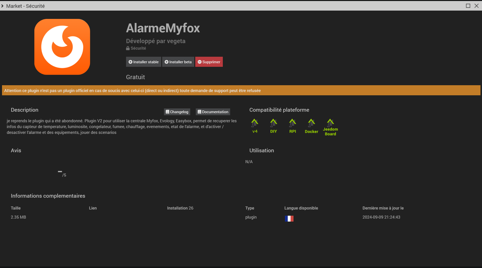

Mais en vérifiant sur le site Jeedom Market, j’ai les informations suivantes qui apparaissent:
Screenshot 2024-09-09 204145
Je regarde demain en priorité ça doit juste un une erreur d’affichage
C’est bon j’ai trouvé le market est en train de se mettre à jour ça va prendre 20min ensuite il faudra forcer une maj de ton plugin.

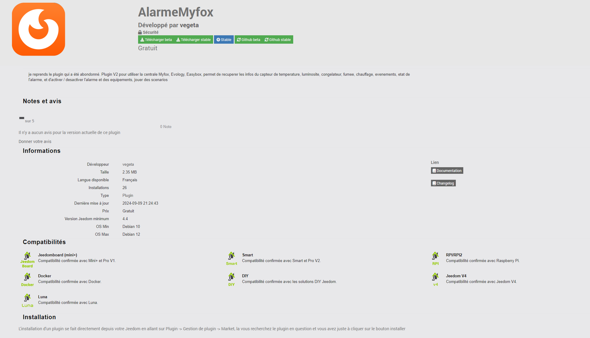

par contre je vois bien les niveaux os a partir du site web market, mais pas au niveau de jeedom.
site web market :
et sur mon jeedom:
C’est tout à fait normal pour les avoir cela nécessitera une mise à jour du core. Mais pour le moment il n’est pas prévu de l’avoir sur le core.
