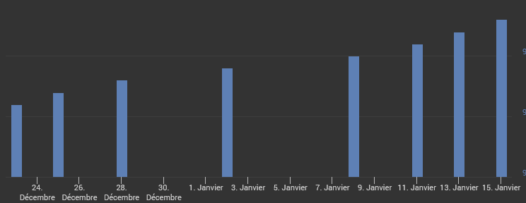

J’ai depuis le 07/01 mes informations de productions sur le portail d’ENEDIS et via le plugin du même nom. Le passage du mode historique au mode standard a été effectuée le 18/01 suite à ma demande 24H plus tôt. Je suis en monophasée.
Version zigbee2mqtt 1.42.0
Version Lixee 4000-0014
Au niveau du Lixee, j’ai supprimer mon équipement et réinclus dans le plugin Z2M.
Les commandes ont bien évoluées comme prévues dans le mode standard (NTARF au lieu de PTEC, EASF01,EASF02,SINSTS …) par contre je ne récupère aucune données de production dans les commandes prévues (EAIT, SINSTI…)
J’ai ecumé pas mal de post sur ce forum et d’autres mais n’ai pas trouvé la solution, vous avez une idée ?

Pour avoir ces infos producteur, il ne faut pas avoir souscrit un contrat sous le régime cacsi (auto-producteur sans revente).
Sinon, les infos ne remontent pas instantanément, loin de là, surtout juste après avoir souscrit un contrat…
Par exemple pour l’info de production EAIT, ce n’est comptabilisé qu’à chaque Kw produit et revendu, et n’est mis à jour qu’à ce moment-là. Ce qui peut demander un ou plusieurs jours, suivant la météo du moment, et la puissance partie dans l’auto-consommation.
