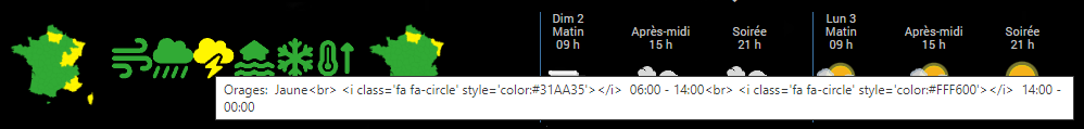

Sur le dashboard, les infos du template Vigilance Météo France sont toujours correctes.
image.
Par contre, j’ai remarqué que les infos sur le design web, sont sous forme de code
lorsque que je change de menu ( Menu jsonF$B33 il me semble…)
En effet, si je rafraîchi la page (F5), j’ai bien les bonnes infos.
Et avec Fully Kiosk Brower, idem. Si je recharge la page ‹ Goto Start URL ›, j’obtiens les bonnes infos en faisant un appui long sur la tablette tactile, et dès le changement de menu, plus d’infos.
Avez-vous les mêmes symptômes et comment y remédier ?

Pas de souci pour moi sur un design, le dashboard ni même l’app mobile, le code html de la bulle est interprété et la bulle s’affiche correctement depuis Jeedom 4.0
Il faut voir avec les outils (Fullykiosk … ) que vous utilisez pourquoi le code de la bulle n’est pas interprété.

J’ai le soucis sur les design sur le pc.
Je dois avoir un souci avec le code de mon menu, depuis quand, je ne sais pas.
Bon dimanche.
Effectivement il y a un soucis sur les tooltips, c’est facilement reproductible en navigant dans les design en utilisant le clic droit sur ceux-ci.
