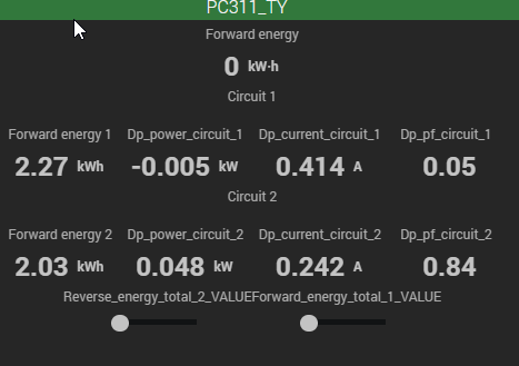

Donc une fois mon PC311_TY récupéré dans Jeedom, j’ai bien des commandes qui sont créés mais pas toutes. J’ai pu le faire manuellement, par exemple pour récupérer le cumul de consommation de la pince n°1 c’est le paramètre 101
En tâtonnant, j’ai pu récupérer les éléments dont j’ai besoin mais une question me taraude, dans les log on ne voit pas passer ce paramètre.

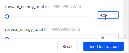

Mon autre question, mais elle ne concerne pas le plugin et pourrait nécessiter un nouveau post, c’est comment remettre à 0 les valeurs du compteur. Dans la doc il est expliqué de supprimer le device de l’appli, supprimer les données de l’appli puis recréer le device mais pourtant sur Tuya Iot Platform on peut jouer avec un json ou une interface graphique pour cela
(le plugin créé aussi une commande qui remet à 0 mais que dans jeedom, ou bout d’un moment, le device renvoi SA valeur)

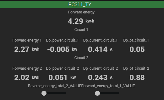

Sur ma capture Jeedom on voit bien que le paramètre 101 renvoi quelque chose
