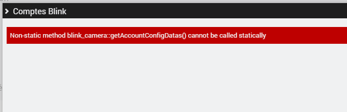

J’ai installer la version 3.0.0 de blink camera.
Je ne peu pas renseigné mes informations concernant mon compte Blink.
2024-05-22 11_35_35-Blink_camera - Jeedom
Avez-vous rencontré ce problème?

Il faut systématiquement fournir une capture écran de la page santé jeedom.
Êtes-vous sous debian12? Si oui ce plugin n’est pas compatible
Effectivement je duis sur Debian 12.
Vous me conseillez la dernière Ubuntu?
Cordialement,
Non Debian 11 tout simplement
On pourrait voir pour le rendre compatible de debian 12 mais ce ne sera pas dans l’immédiat.
Il vaut mieux que tu passes sur debian 11
Merci pour vos réponses. Je suis pour le moment sur un environnement de test. Je vais installé une Debian 11 du coup.
