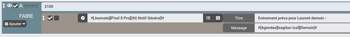

Je souhaiterais annoncer les rendez-vous de la journée le matin même. et puisque le plugin remonte la date et heure des rendez-vous, il doit bien être possible de les retrouver ? Mais ou ?

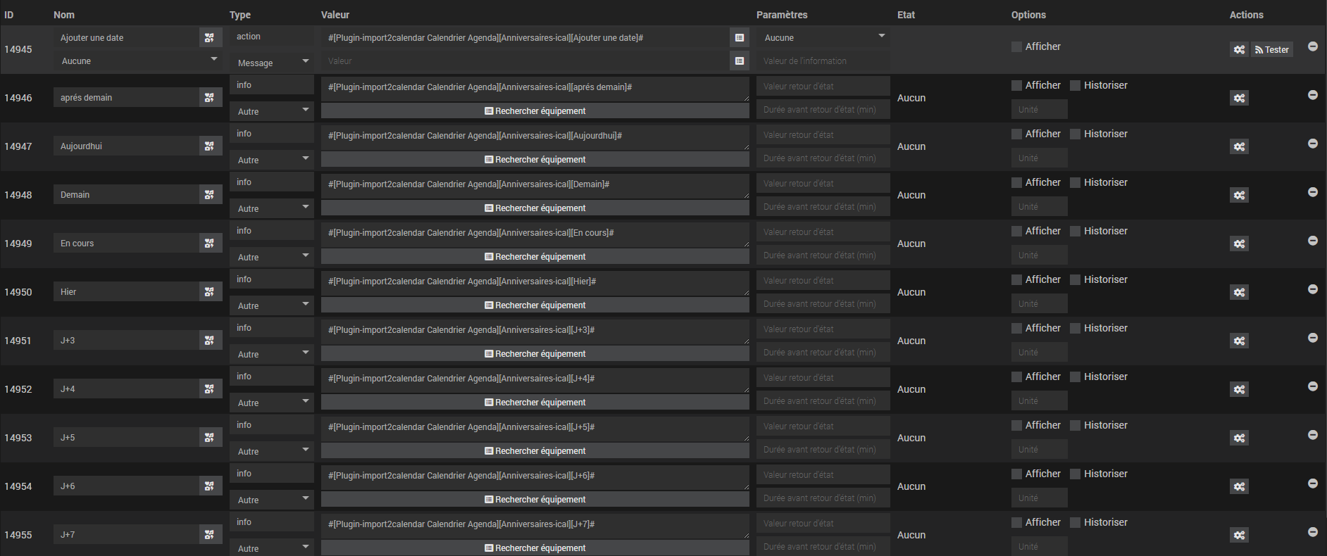

Tu utilises donc mon plugin pour importer un agenda ics vers le plugin agenda.
Sache que les commandes j+x n’existent pas à la base dans le plugin agenda, et lorsque tu ouvres la page et que tu sauves cela les efface.
Le plugin import2calendar va les recréer au prochain cron.
Tu peux les utiliser dans un scénario :
Par contre, cela te donne une liste des événements, pas l’heure à laquelle ils sont prévus.

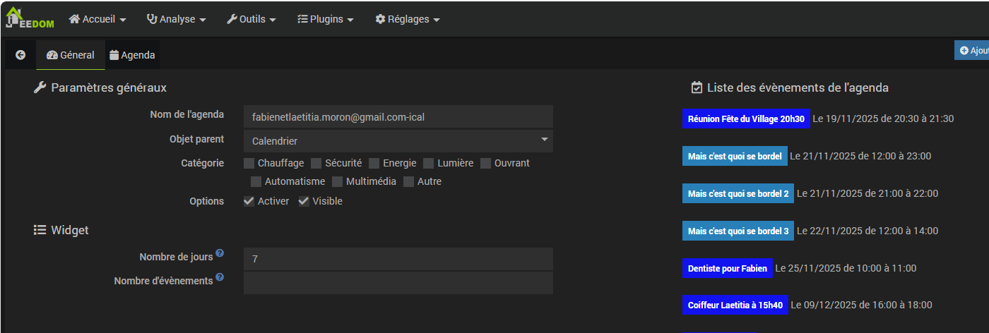

Par contre pour mon deuxième agenda qui est sensé remonter les informations d’Anniversaire, mais rien ne remonte.
Dans l’agenda, j’ai bien un évènement que je devrais retrouver dans l’info « demain »
Merci de votre aide
