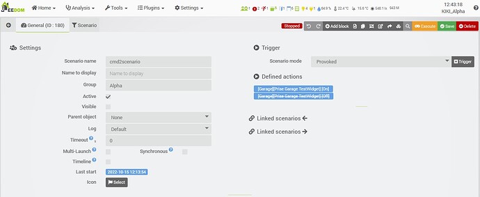

Avec clic sur la cmd → ouverture de la modale de conf de la cmd
impact à priori négligeable, j’ai donc poussé en alpha. Merci de tester :call_me_hand:t3:
Ah ! Super @kiboost !
Merci, vue de l’interface ça a l’air top.
Faudra que je regarde, en montant une VM, comment on installe une Alpha parce que j’ai jamais regardé cette partie encore.
Je te fais un retour dès que possible, mais si des Alpha testeurs passent par là ! :smile:
@kiboost,
Déjà ça fonctionne très bien merci :slight_smile: :slight_smile:
Mes commentaires et propositions pour améliorer l’affaire :
  • Il y a un trait d’une box 1px apparemment (testé sous Chrome)
  • Est-ce qu’il ne faudrait pas renommer cette partie « Actions sur valeur » pour rappeler le nom du paramètre dans la conf avancée d’une commande ?
  • Si la case est décochée, le scénario ne sera donc plus pris en compte, est-ce qu’il ne faudrait pas, dans ce cas, ne pas prendre en compte et donc ne pas afficher la commande dans le scénario ?
  • Est-ce possible de retirer l’avertissement dans le cas d’un lien établie avec une action sur valeur ?
Voilà je crois ne rien n’avoir oublié, ça va bien me servir dans le futur, merci :slight_smile:
Voilà c’est good en alpha
Sans rapport avec l’amélioration mais pour satisfaire ma curiosité, pourquoi et comment se fait-il d’avoir un mélange de langue Anglais Français sur ta copie d’écran ?
:innocent:
Parce que le moteur de trad n’est pas encore passé :grinning_face_with_smiling_eyes:
Je viens de mettre à jour, peut-être pas de la bonne façon car je n’ai pas coché le « Mode forcé » ?
Je vois toujours le même texte « Action définies » et aucune action alors que c’est le cas
La mise à jour est mal passée ?
Pas de soucis chez moi
Ok, tu a effectivement fait une action sur valeur et pas une action définie.
Je regarde pour prendre les actions sur valeur (ce n’est pas la meme chose)
