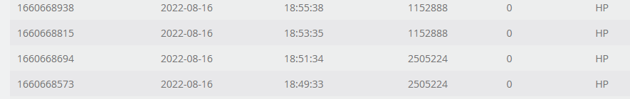

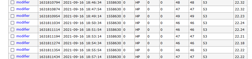

c’est a l aide de l’accès a la base de donnée via adminer ?
EDIT: Après verif
De plus dans adminer je n ai pas les même valeur d’index
Oui tu peux le faire avec adminer. N’oublie pas de mettre la date du jour concerné dans le where de la requête.
Sinon tu dis ne pas avoir les mêmes valeurs d’index, mais c’est normal, tu n’es pas à la même date 16 septembre 2021 là

aller je vais lancer dans la manip …
Alors une dernière petit question pour vérification ( Et pas faire de connerie)
superbricolo:
Tu dois récupérer les index mini et max de 0h à 18h51 34s pour l’équipement concerné
tu calcules la différence entre index maxi - index mini = diff
Min 2503844 / Max 2505224
Diff 1380
1152888 - 1380 = 1151508

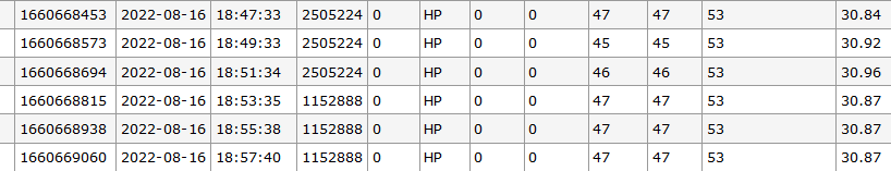

je ne dois pas plutôt le modifier a 18:51:34 ?
je te remets le Screen
Merci d’avance pour ton retour
Oui tu as raison, il faut modifier 18:51:34
Parfait merci ça a fonctionné correctement
