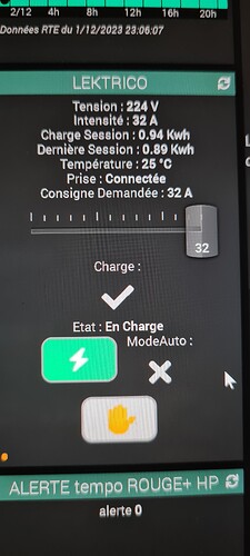

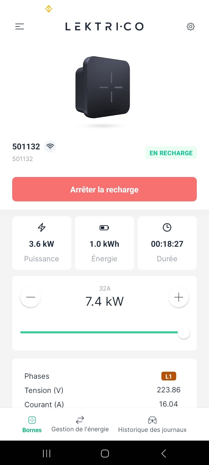

Je confirme que l’intensite du plugin ne correspond pas a la valeur l’appli LEKTRICO.
Cf photos jointes
Avez-vous aussi ce probleme?
Cette info m’est utile pour mon scenario de charge solaire.

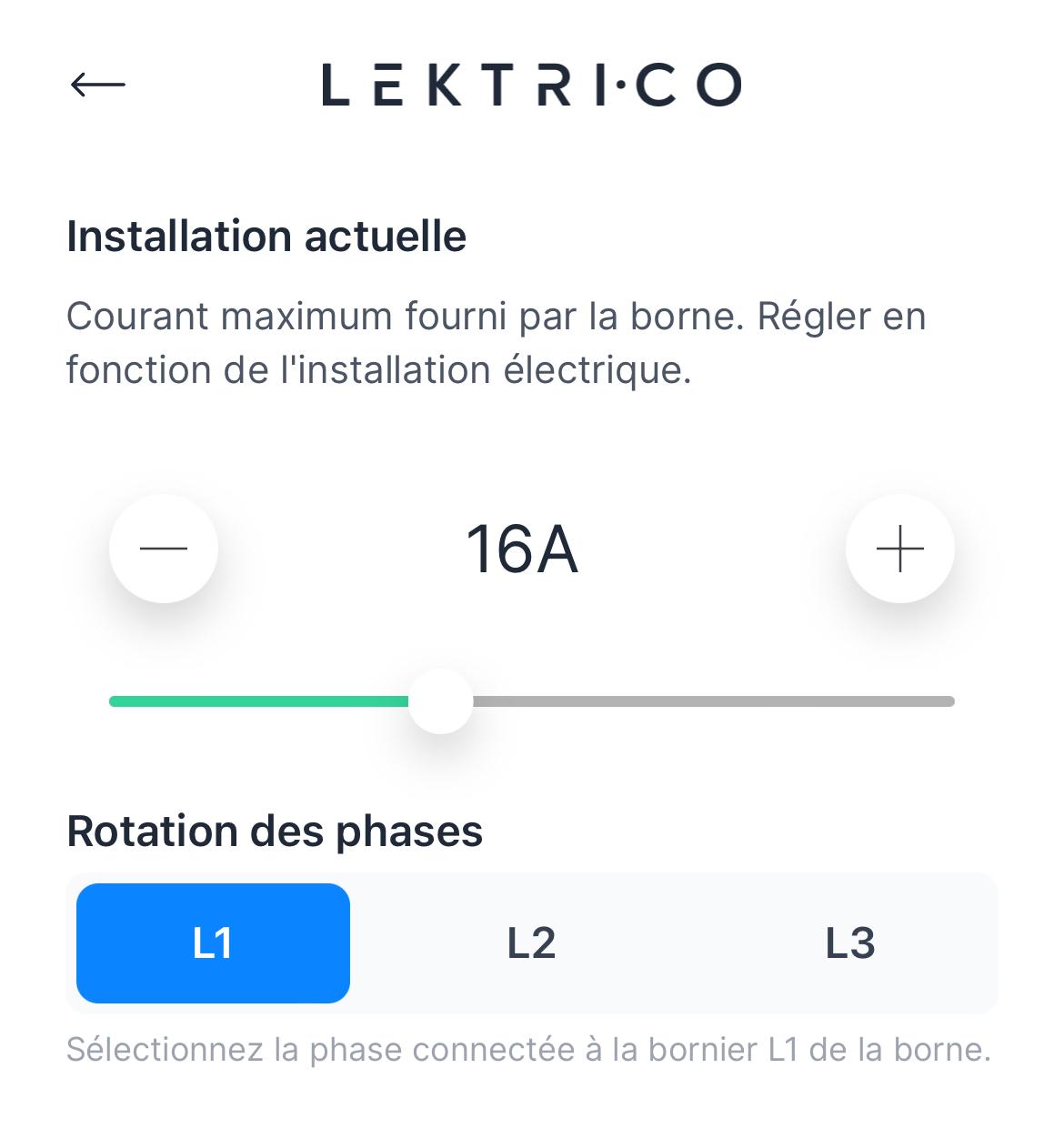

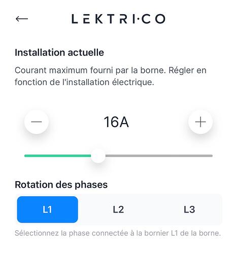

Aussi, est-ce que le chargeur est bridé?
Voir dans les paramètres du chargeur depuis l’application d’origine → Paramètres installateur → Installation Actuelle
J’essaie ca. Je suis bien à 32A dans les parametres.

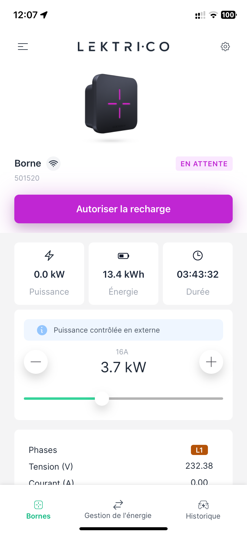

Même problème ici, et petit message sur l’appli Apple « lektrico » apparait :" Puissance controlée en externe"

En fait le plugin en version beta utilise des commandes autres que le plugin stable.
Ceci après concertation avec le fabricant.
Ils m’ont conseillé d’appliquer ces commandes pour piloter le chargeur en externe, aussi ces commandes n’écrivent rien en mémoire dans le chargeur ce qui est bien mieux… c’est pour cela qu’il est indiqué Puissance contrôlée en externe.
