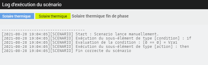

Je suis entrain de mettre en place un scénario qui doit dans un bloc SI tester l’état actif ou inactif d’un autre scénario , le test fonctionne bien mais je pensais que si le scénario est Actif il me retournerait 1 dans le log et ce n’est pas le cas j’ai 0.
Le scénario pour tester:

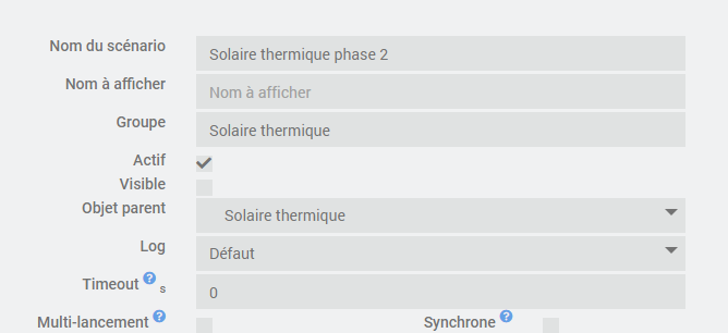

Et le scénario concerner :
Donc es ce normal d’avoir un retour 0 pour Actif

La commande scenario renvoie 1 si le scénario est démarré, 0 si arrêté et -1 si inactif.
On en déduit que 0 ou 1 signifie que le scénario est actif, et -1 inactif
Donc si tu souhaites tester le statut actif, plutôt mettre >= 0
Si tu souhaites tester si il est démarré ou arrêté, mettre == 1 ou == 0
