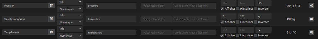

Je dispose de nombreux capteurs de température Xiaomi sous Z2M et ceux-ci me remontent bien température, pression…

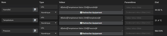

Histoire d’avoir un affichage plus sympa, j’ai créé des virtuels pour obtenir
Virtuel qui va lire les infos issues de Z2M
J’ai récemment fait le constat que certaines températures affichaient 0° dans le virtuel
En ouvrant le virtuel, l’info pointait bien vers le bon paramètre Z2M mais ne retournait rien. Quand je dis rien, c’est "vide", pas zéro, mais °C tout court, alors que dans Z2M l’info était bien cohérente avec par exemple 21.4°C.

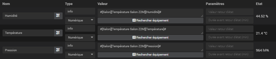

J’ai eu beau rafraichir mon virtuel, sauvegarder, rien n’y a fait. J’ai finalement supprimé la valeur qui pointait vers mon info Z2M, puis je l’ai recréée, sauvegardé et là c’est remonté normalement avec la bonne valeur.
Ca donne l’impression que le "lien" entre le virtuel et l’info Z2M avait été rompu bien qu’affiché à l’écran.

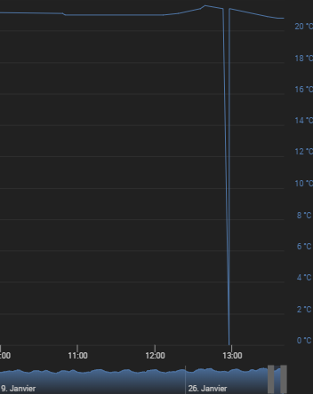

Coté historique de la température, à 12h03 heure du déclenchement du scénario (par un autre trigger) , celle-ci est OK
On constate le passage à 0 au moment où j’ai effacé le lien puis recréé et sauvegardé (à 12h57).
