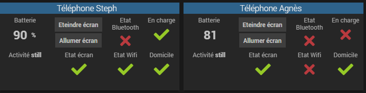

Info dashboard
Jeedom Core : 4.2.19
Version JC : 1.4.1
DNS Jeedom : oui
Equipements :
  Téléphone Agnès : v1.4.0 sur android [os : 29] (ws)
  Téléphone Steph : v1.4.0 sur android [os : 30] (ws)
Sur le dashboard les infos binaires ne change pas d’état , si par exemple je coupe le wifi de mon tel l’état reste a 1.
Par contre les infos numeriques et les actions fonctionnent sur le dashboard.
il y a t’il un lien avec la « gestion du service » dans les préférences de JC du tel (que je n’est pas activer)?
Merci d’avance pour vos réponses

  • Etat Wifi [Android, Service, Localisation autorisée & activée] : Binaire qui permet de savoir si l’appareil est connecté à un réseau wifi
Pardon :lying_face: Je n’avait pas compris ça sur la doc ( Je pensais que par défaut les infos remontait d’office, sans passer par la gestion du service):
Par défaut les commandes suivantes sont disponibles dans chaque équipement.
Il faut donc activer la gestion du service.
Toutes les commandes sont créés a la création de ton equipement oui.
Elles ne sont valorisees que si tu fais ce qu il faut sur ton tel pour que ca remonte
Comme je l indique au dessus, dans la doc sont indiqués les differents elements a activer pour avoir acces a certaines infos.
Ici pour l etat du wifi il faut activer le Service, et autoriser + activer la localisation. Le tout etant dispo uniquement que pour android.
Pour les autres items, les meme précisions sont dans la doc
