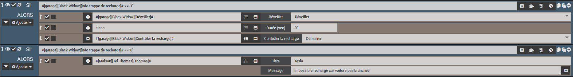

Salut @Franck :slight_smile:
Perso j’utilise la trappe de recharge :slight_smile: Cela marche nikel
Et j’ai la même chose pour Tempo et que la charge s’arrete .
il manque que le principe de preconditionnement qui ne remonte pas dans le plugin, donc je ne peux pas le contrôler en domotique et l’empêcher les jours rouge, donc je le fais moi avec un rappel par SMS le soir :slight_smile:
Super merci pour ton partage
