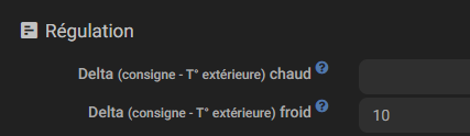

C’est le fonctionnement normal. Si la t° extérieur est largement supérieur à la t° de consigne, ça ne chauffe pas. Il y a quand même 10° d’écart dans ton cas.

Je ne dirait pas que c’est normal, moi j’ai le soucis dans l’autre sens avec la clim sous les toits.
Temperature extérieur = 20°C, temperature de la piece 27.5°C, consigne 23°C…
@Lionel31, actuellement je test les paramètres :
Si cela ne fonctionne pas, je modifierais mon scenario de marche forcé (quand le thermostat est inactif) pour abaisser la consigne si la temperature est en dessous de la consigne
