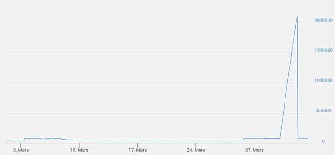

C’est la première fois que je vois une consommation de mémoire si importante pour ce plugin.
Courbe de ps -eo rss,command --sort -size | grep unifi (merci Mips).

Le plugin n’a pas bougé depuis un moment, qu’avez vous changé à celui-ci ? Un équipement qui n’existe plus deans le contrôleur et que vous avez toujours coté jeedom (le plugin n’efface pas les équipements pour ne pas casser les scénarios)
La même chose de mon côté, mise à part les mises à jour du contrôleur (9.0.114).
Même version et Aucun problème chez moi (je monitore tous mes plugins en permanence), et qu’en est-il pour les clients activés dans jeedom qui ne seraient plus dans le contrôleur ?
J’ai trois clients non présent, mais ils sont bien dans la liste offline du contrôleur.

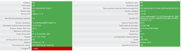

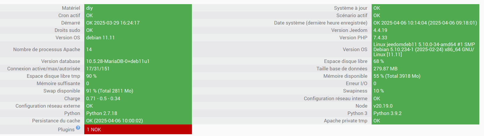

Sur ta page santé, je ne vois pas que le linux a tué des process à cause de la mémoire (Mémoire suffisante), donc je dirais que le plugin a corrigé de lui même ou libéré.
sans contexte de ce qu’il s’est passé à ce moment là, difficile de dire plus. (en plus tu n’étais pas en debug apparemment)
Le dæmon a été relancé à la même heure.
Non, pas en fonctionnement normal.
je me demandais, ça ne pourrait pas être quand tu mets à jour justement ton controleur ? comme il est pas accèssible à ce moment, le plugin réessaie en boucle et peut-etre que ça se met à bouffer la mémoire…
Le passage en 9.0.114 est ancienne.
