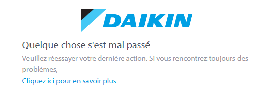

    [2025-01-05 18:21:17] INFO : Une authentication est necesaire, voici l’url : https://192.168.0.139:8765
Quand je vais sur cette url, j’ai une redirection vers https://id.daikin.eu/ avec cette erreur :
Une idée ?

L’adresse sur le portail doit être https://192.168.0.139:8765
merci beaucoup @Bison pour la remarque :slight_smile:
j’ai fait le correctif :
Et j’arrive toujours sur le site https://id.daikin.eu/… avec le message : Quelque chose s’est mal passé (aucune idée du problème)
:frowning:
Tu n’as pas mis exactement ce que j’ai indiqué
oups…
ca marche beaucoup mieux !!!
merci pour ta patience @Bison
