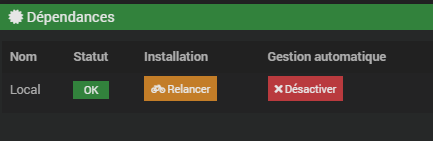

C’est en mettant à jour le plugin que j’ai constaté le pb.
Au démarrage du plugin ça va. Quelques mn plus tard, rien ne va plus :
Msg d’erreurs Incoming packet not valid length et No decoder found pour les mêmes équipements pour qui ça allait auparavant.
Redémarrage du plugin, c’est bon, quelques mn plus tard le pb se reproduit.

Pas de souci sur les autres plugin.
J’ai lu qu’il pouvait y avoir des soucis d’environnement J’ai changé de port usb, de câble.
Merci pour votre aide :blush:
Didier
Config :
raspberry PI4, Raspbian GNU/Linux 10 (buster) / jeedom 4.2.21 / Plugin RFXCOM : 2022-09-27 01:02:45
RFXtrx433XL / Firmware 1047
Equipements rf : télécommandes alarme, détecteurs de mouvement, porte, 2 volets roulant Somfy RTS ( je les ai supprimés, je dois refaire l’appairage).

Je sais pas si tu as toujours problème ?
On dirait bug sur liaison sérial (USB).
Déjà page santé de Jeedom
Forcer la mise à jour des dépendances par Relancer dans page Configuration du plugin
, puis log du Rfxcom packages lors de la mise à jour des dépendances .
rfxcom_packages
