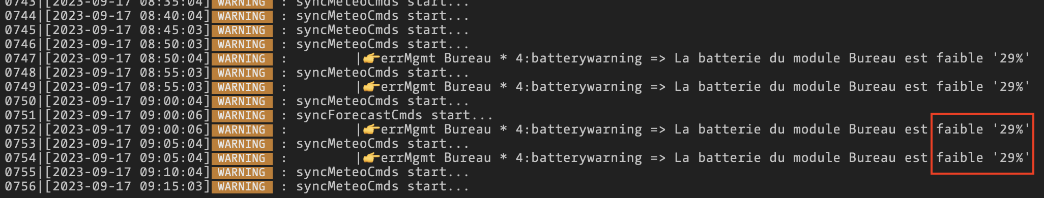

Un retour sur l’info « batterie » avec une valeur affichée dans la log qui ne correspond pas à la réalité. J’ai un module dont le niveau de batterie retourné dans l’équipement lié est 32%. Ce niveau correspond bien au niveau donné par l’app netatmo. La log signale bien un faible niveau de la batterie mais à 29%.

quand les batteries sont faibles, l’api a tendance à envoyer n’importe quoi…
Edit: cela viendrait des paramètres de la commande, le mode de lissage est « Moyenne » pour avoir la valeur exacte, il faudrait mettre sur « Aucun » hors comme je disais plus haut la valeur est très volatile, je ne sais pas si ça vaut le coup.
Ok, je vais essayer avec « Aucun » lissage sur l’historique.
