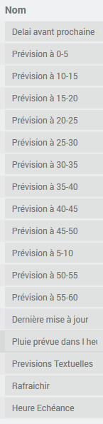

Je clique sur la tuile pour me retrouver là

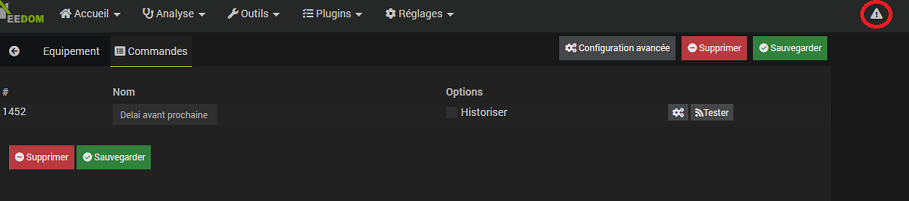

Jusque là rien d’anormal a priori hormis le petit triangle en haut à droite. Ensuite je clique dans « Commandes » et là j’obtiens cela:
Avec toujours mon petit rectangle en haut à droite qui quand on clique dedans on à:
http://192.168.1.54/index.php?v=d&p=vigilancemeteo&m=vigilancemeteo&id=215 181 Uncaught TypeError: Cannot read property 'substr' of undefined

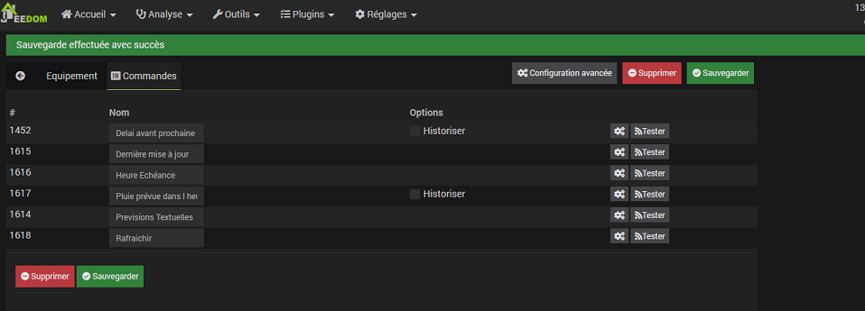

Malgré ce message et étant toujours sur l’affichage de l’unique commande dans « Commandes » je clique sur « Sauvegarder » en haut à droite et là j’ai:
Les Commandes réapparaissent, le petit triangle disparait et là un truc me saute aux yeux auquel je n’avais pas fait attention avant, il y a 1 bouton sauvegarder en haut à droite mais aussi un autre en bas à gauche sous les commandes et là je suis interpeler par ce double bouton qui me chiffonne, mais bon malgré cela je décide de continuer et d’aller directement sur la tuile de la météo sans cliquer sur aucun bouton, pas de message et arriver sur la tuile:

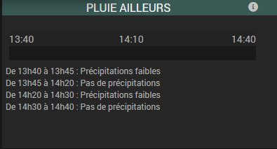

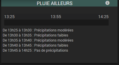

Là j’ai des précipitation annoncées mais une barre de progression noir, pas de souci CTRL + F5 mais pas de changement, j’attends 5mn re CTRL +F5 et toujours pas de couleurs dans la barre de progression malgré que la plage horaire c’est bien actualisé:
Du coup je décide de retourner dans ma tuile, puis onglet « Commandes » j’ai bien toutes mes commandes à ce moment là, je clique à nouveau sur « Sauvegarder » (que ce soit en haut ou en bas ça n change rien) et je me retrouve comme dans le N°3, une seul commande t toujours mon petit triangle en haut à droite, mais bref que cela ne tienne je décide de retourner à nouveau sur ma tuile sans cliquer sur aucun boutons et là miracle:
