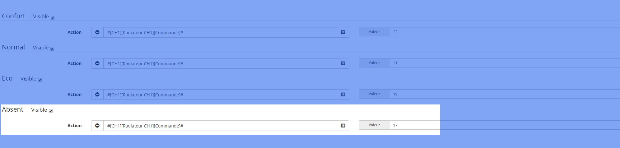

Pourtant, sur ce thermostat, j’ai placé les modes suivants, avec 17° pour le mode absence:
La température de consigne n’est visiblement pas bonne.
Dans le plugin thermostat, dans l’onglet « Modes », j’ai mis, pour chacun des modes, dans « action »:
#[CH1][Radiateur CH1][Commande]#
Puis la valeur que je demande pour ce mode, par exemple « 17 »
J’ai fait une erreur quelque part, ou bien?
C’est carrément embêtant, car je suis en train de faire un scénario pour allumer ou éteindre ma chaudière, en fonction des statuts de mes différents thermostats. Si la température de consigne n’est pas bonne, le statut non plus. Bref, c’est raté.
Merci pour vos réponses! :slight_smile:
C’est la commande « thermostat » de l’équipement que tu à créer « thermostat CH1 » qu’il faut mettre…

Merci beaucoup pour ta réponse. En effet, je n’avais pas saisi cette nuance. J’ai mal interprété ce que j’avais vu.
