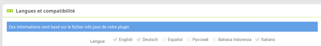

Il y a aussi des erreurs dans le market:
Voici un exemple pour un plugin dont la la définition des langues dans info.json est
	"language": [
		"de_DE",
		"en_US",
		"es_ES",
		"fr_FR",
		"it_IT",
		"pt_PT"

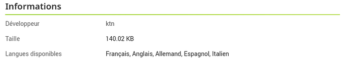

Les utilisateurs voient (le portugais manque):
Et lorsque j’ouvre l’édition dans le market pour ce même plugin:
  • L’espagnol n’est pas coché (Il pourtant est indiqué dans l’image précédente)
  • Le portugais est absent.
