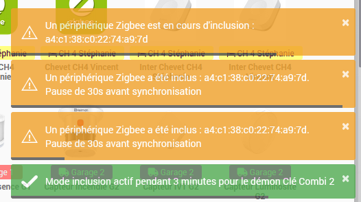

J’essaie vainement d’inclure des interrupteurs « [GIRIER - TS0011] Module de commutation ON/OFF 10A »
ou « [TS0001] Tuya Zigbee - Switch 1 voie »
et bien que la détection se fasse bien et que l’inculsion débute bien alors quasiment à la fin des 30sec (entre 75 et 98%) une nouvelle détection et une nouvelle inclusion du module s’effectue. Le phénomène se reproduit ainsi plusieurs fois de suite.

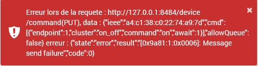

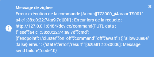

Au final le module semble être inclus mais après son enregistrement lorsque l’on va pour tester commandes on constate alors elles ne fonctionnent pas. On récolte après quelques secondes un message du style :
Quand je contrôle le fichier d’informations brutes, on constate que certains champs « attributes » ne sont pas renseignés pour les dites commandes.
