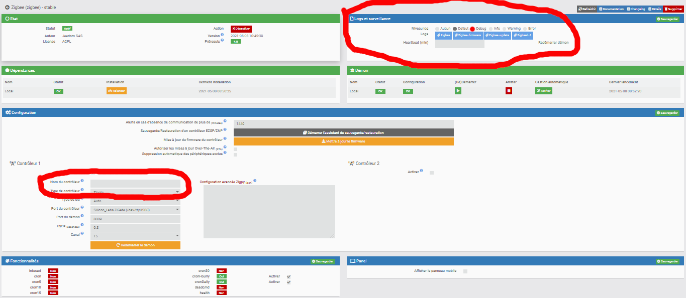

De plus dans votre copy d’écran il manque un nom à nom du controleur.

Pour les log, je trouve ca où?
mettre les logs en debug et ajouter un nom a votre clef

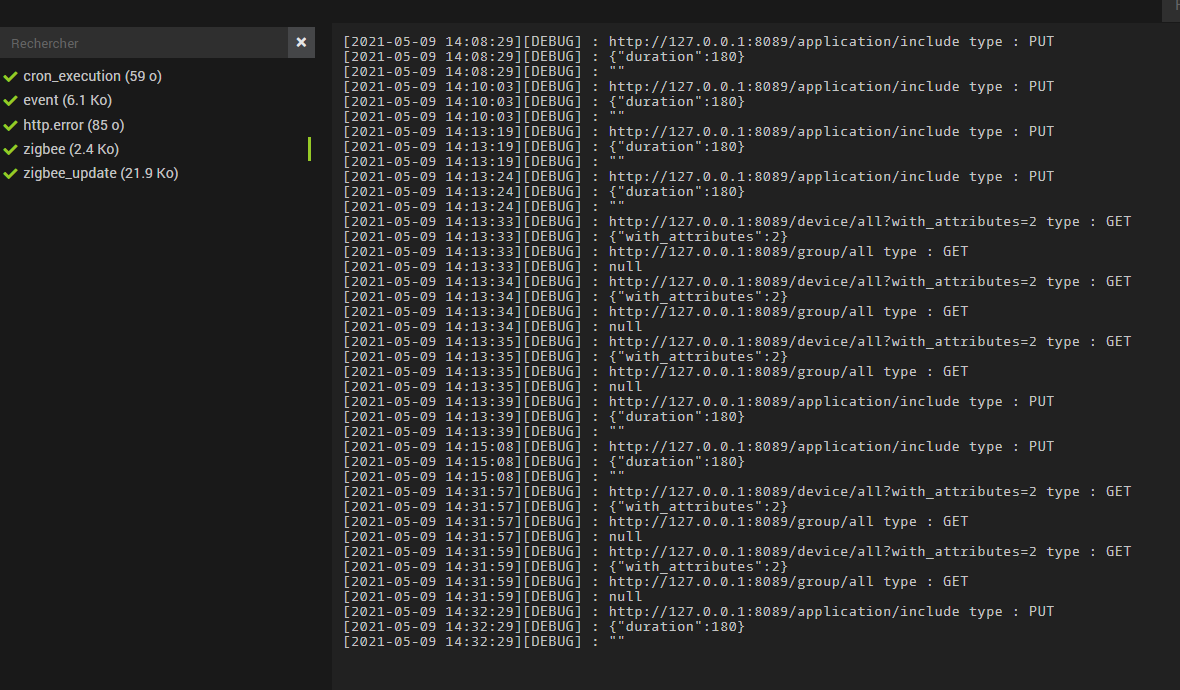

Avez vous réussi à générer des logs en debug?

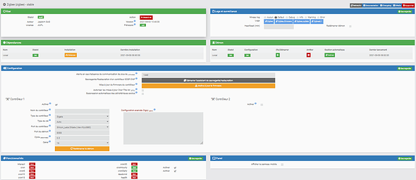

J ai coché « debug » et donné un nom à la dongle.

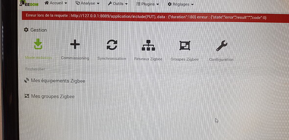

Quand je fais inclusion j ai ce message d erreur.

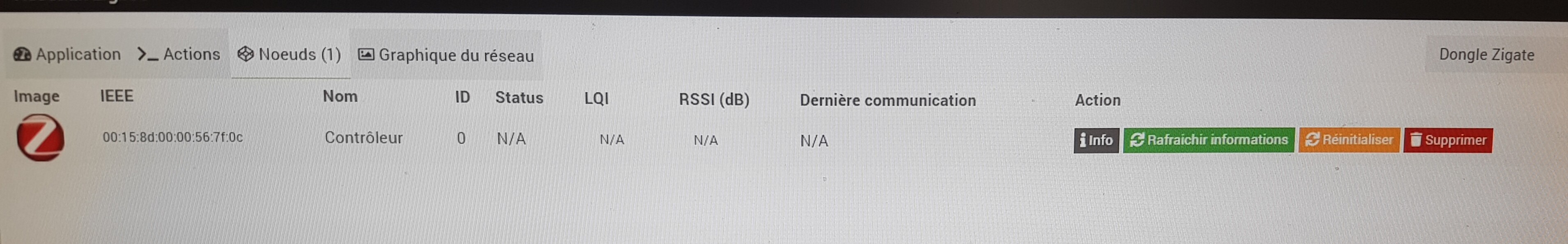

Bonjour, est ce que la clé apparaît bien dans « réseau zigbee/noeud »?
Comme demandé par iPapy et olive; avec les logs en debug ça sera un bon debut. Ils sont là pour ça :wink:

Tu trouveras les logs dans « analyses »
Voici.
