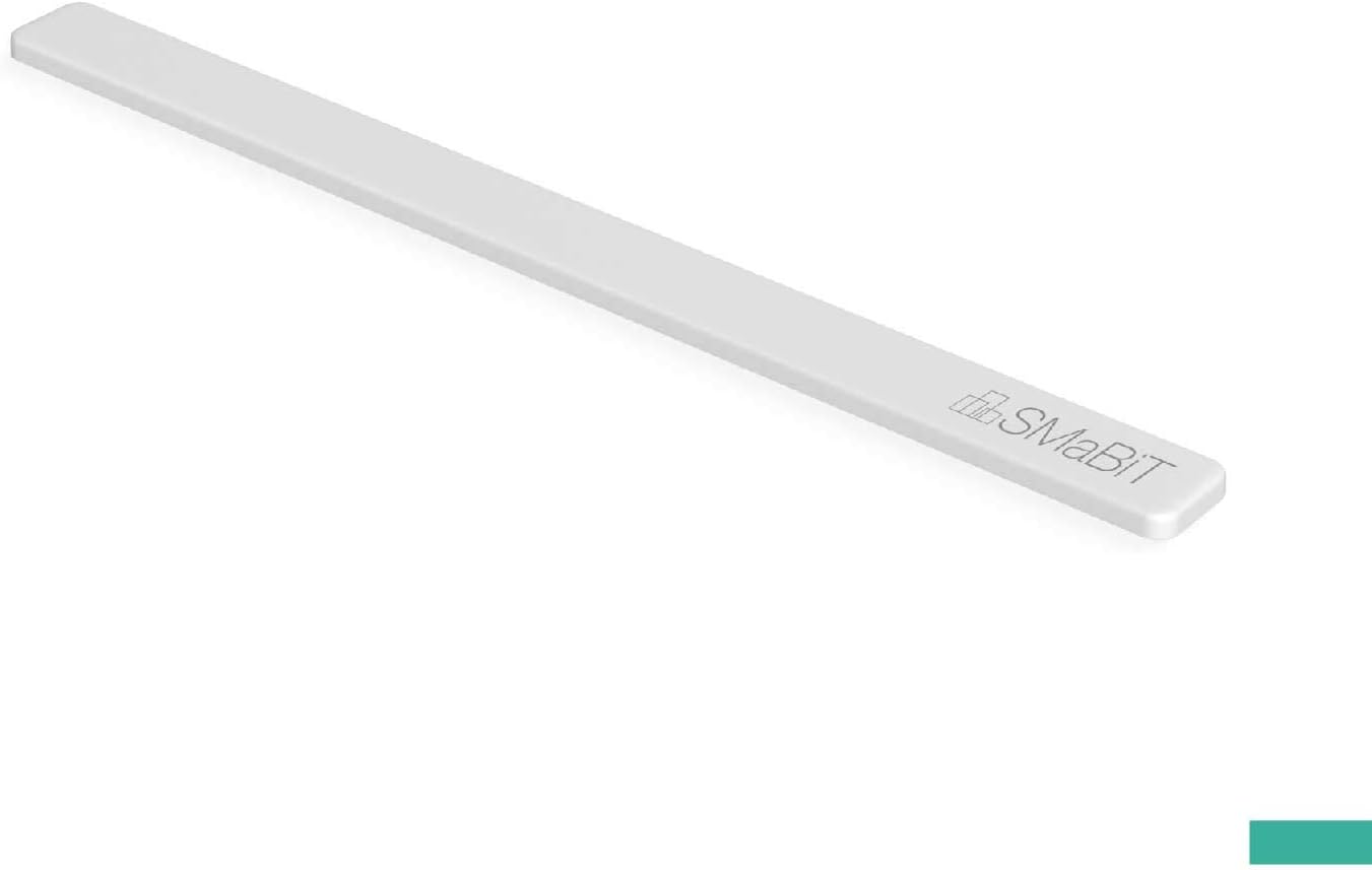

Fait une photo du capteur et de la boîte.
j’espère que ça suffit , pas plus sur la boite ou capteur
j’utilisais avant des sensative strips, mais ça semble être en rupture de stock donc j’ai pris ça
Ok. Son integration sera faite dans la prochaine version :
Tu peux utiliser le ddf dans cette issue ou attendre la prochaine version.
