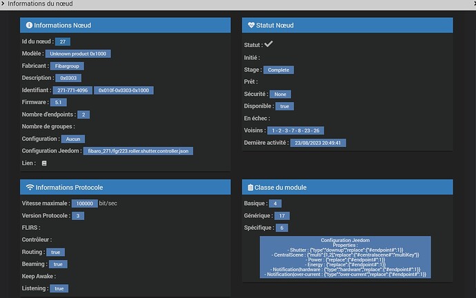

  • Quand je regarde la page de l’équipement, je constate que le champs « modèle » contient : Unknown product 0x1000 - 0x0303 et non une identification claire comme sur mes FRG 222 : FGR222 - Roller Shutter 2

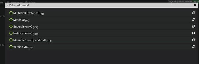

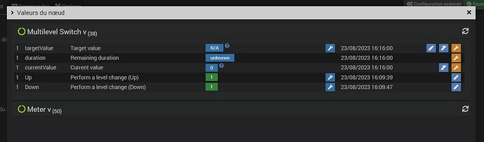

  • Quand je vais dans le groupe Valeurs/multilevel switch je n’ai que 5 paramètres (voir photo), hors d’après les explications ici :
    Module Z-Wave FGR-223 : volets roulants avec Jeedom – Jeedomiser.fr
    Je devrais modifier un paramètre du groupe configuration pour positionner le module en « Volet roulant (avec calibration). »
En conclusion, le commutateur mural manuel fonctionne correctement (comme avant l’installation du module Fibaro) mais une action sur les commandes Haut et Bas du FRG 223 n’ont aucun effet.

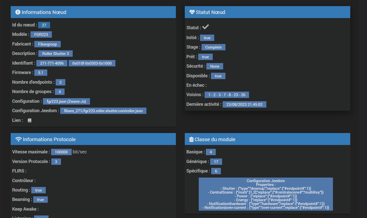

Il faudrait la capture de l’écran « nœud ».

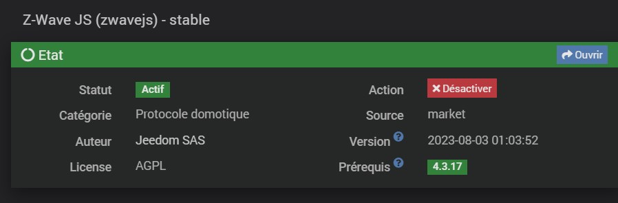

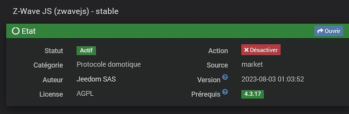

Quelle est ta version de zwavejsUI ?
La solution sera donc de refaire une inclusion ?
8.23 la version ? moi je suis en 4.3.17 ! on ne parle pas du même plugin ?
Je parlais de la version de zwavejsUI, qui peut se trouver dans la partie configuration du plugin. Comme tu es en version stable tu dois être en 8.22. Je ne sais pas si cette version est OK avec ce module, mais en relisant le github le problème ne survient qu’en inclusion sécurisé. Or ton module est inclut en non-sécurisé.

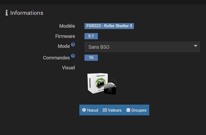

Suite à cette manip le roller shutter est bien identifié mais je trouve toujours pas les paramètres.
Dans Valeurs/Valeurs du noeuds, maintenant c’est complètement vide.
Avant il y avait 5 lignes (voir photo plus haut).
Hors je crois que c’est ici que se trouvent les paramètres des roller shutter.

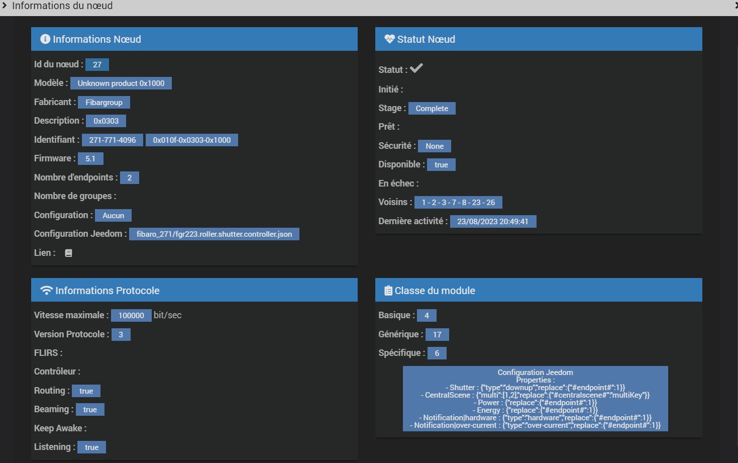

Tu peux remettre une capture de « nœud » et « valeurs »?
Onglet Noeud
Pour l’onglet valeurs du noeud, c’est inutile, c’est un écran noir.

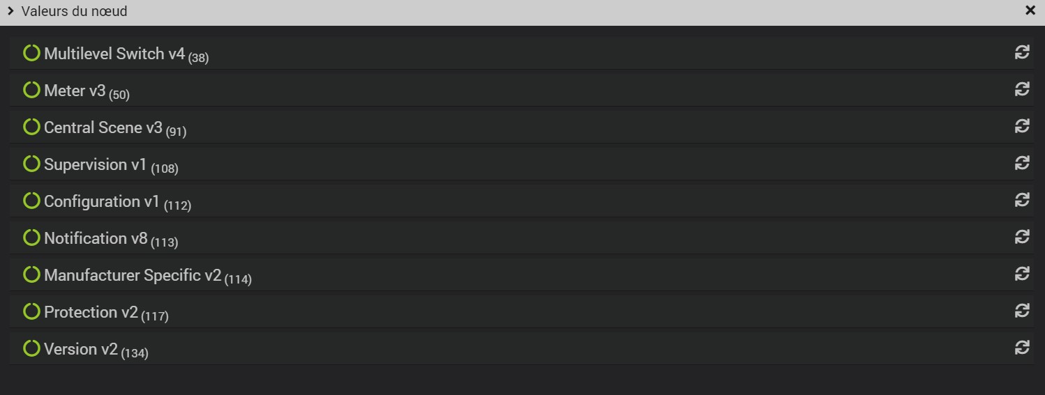

Il te manque des groupes si je me base sur d’autres utilisateurs (je ne possède pas ce module). Tu en as 4, alors que tu devrais en avoir 7.
Il te manque aussi des infos dans « informations protocole ».
Redémarre le deamon du plugin.

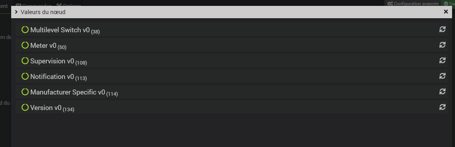

Après redemarrage du demon des valeurs sont apparues mais toujours pas le paramètre permettant de choisir le fonctionnement du Roller Shutter
Si c’est comme avec le FRG-222 il manque un onglet Configuration

Oui il te manque le groupe 112.
Tu as 6 groupes alors que tu devrais en avoir 7.
Mais avant tu en avais 4 il y a du progrès. :wink:
Retente une interview. Puis redémarre le deamon.

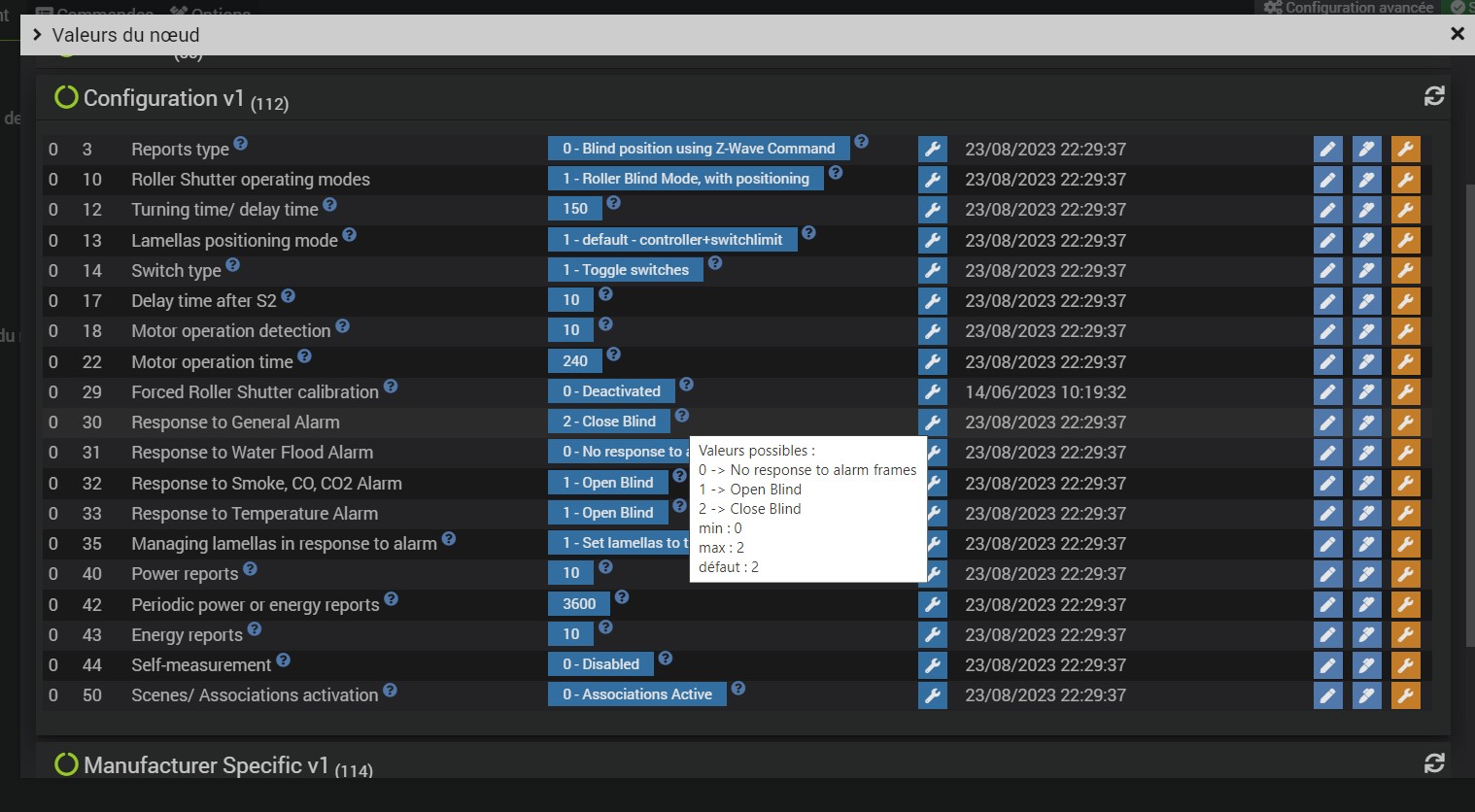

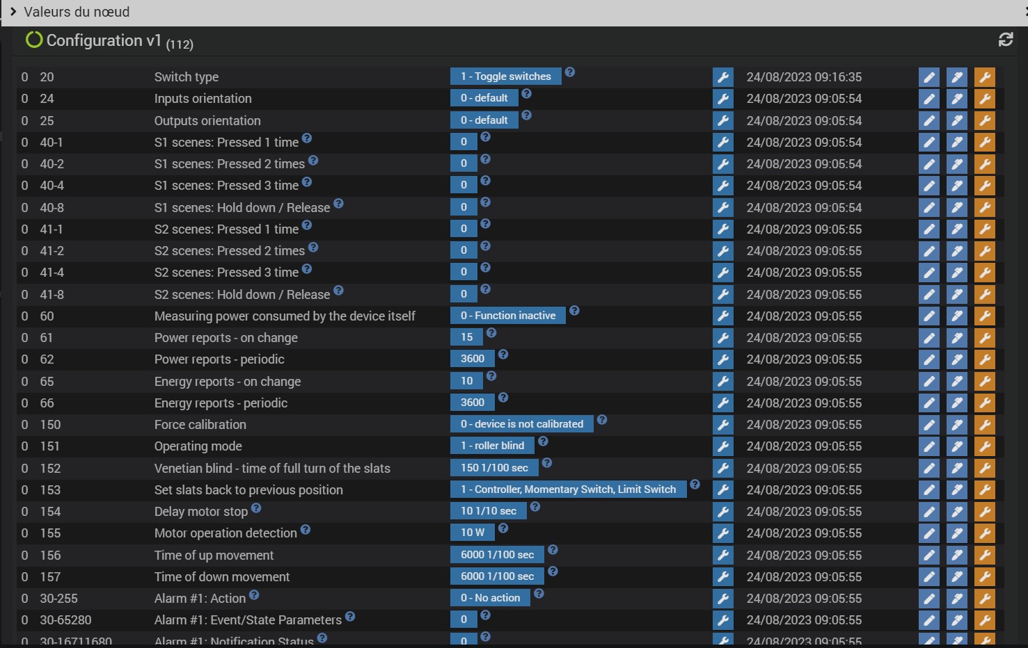

J’ai bien enfin les 7 groupes dans l’onglet Valeurs.

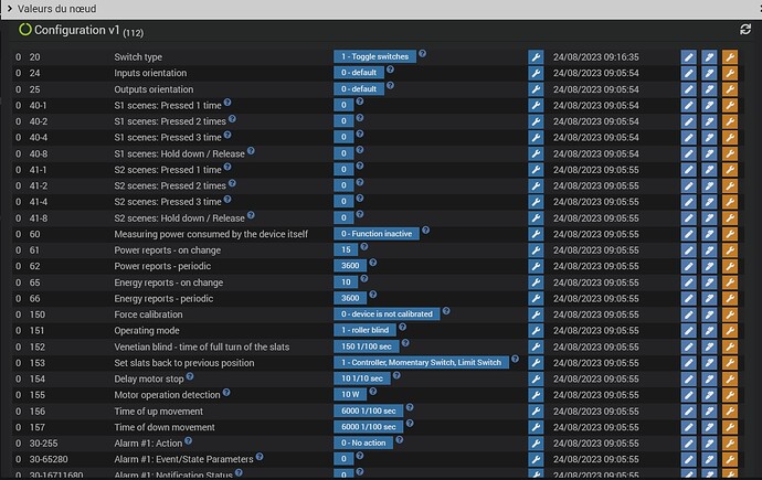

Enfin un groupe Configuration V1 (112)
Dans ce groupe le paramètre 20 permettant de basculer de « 0 - Momentary switch » (valuer par défaut) à « 1 - Toggle Switches » pour pouvoir piloter mon store banne.
Ca fonctionne donc ! (grâce à tes conseils).

Et pour finir (ça pourra toujours servir à d’autres) forçage de la calibration en passant le paramètre 150 à 2
Le Store Banne sors entièrement, rentre entièrement et reprend sa position sortie.
