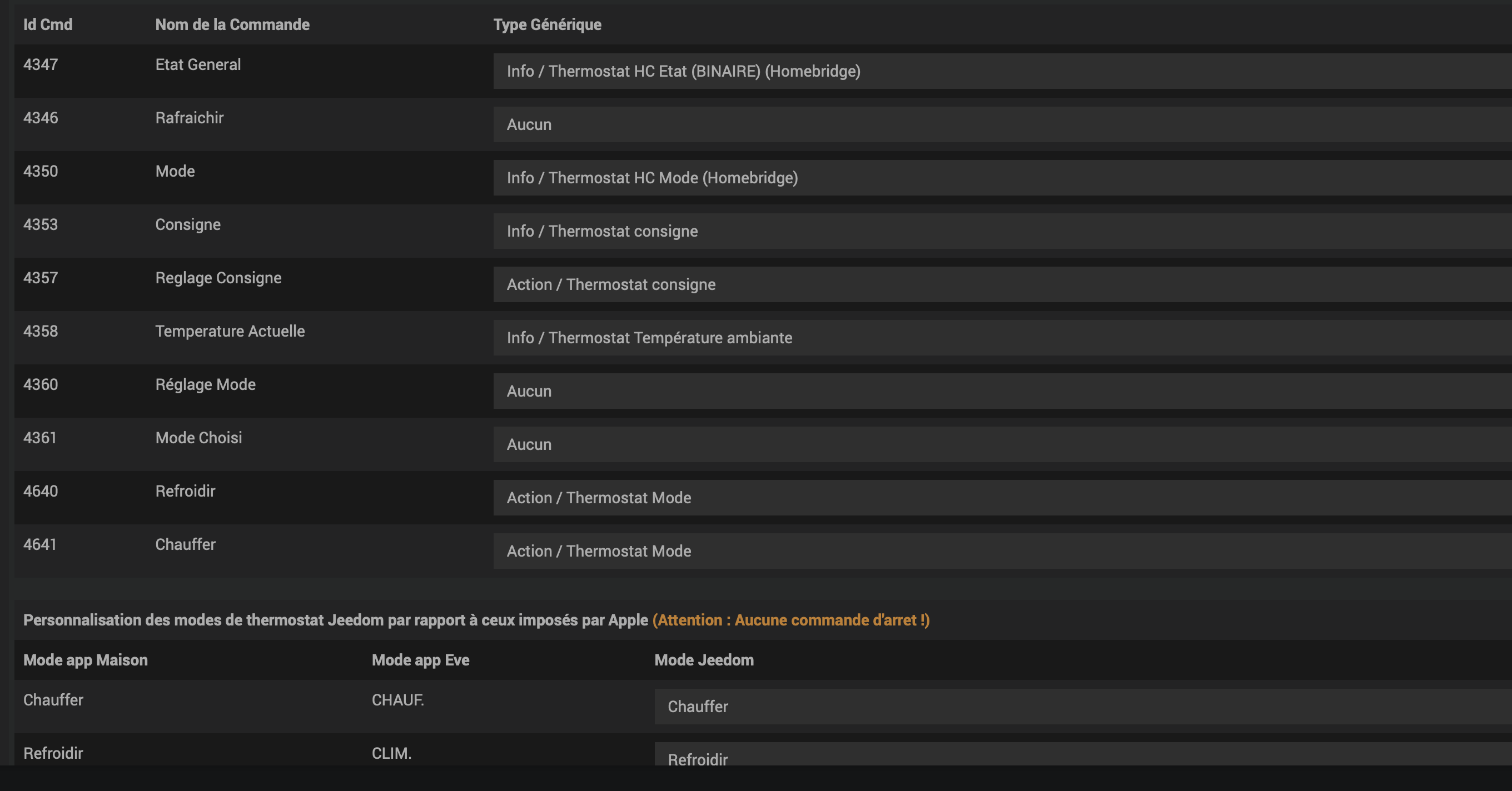

Je tente des trucs, mais j’avoue ne pas comprendre ce qu’homebridge attend pour les modes. Voici ce que j’ai fait :
Et j’obtiens ça, les modes n’apparaissent pas. Est ce qu’homekit va envoyer le bon mode en fonction de la consigne de température et la température actuelle?

Vous avez lu la doc ?
Je vois aussi que vous avez mélangé les types générique Thermostat avec ceux de Thermostat HC, ce n’est pas à faire ! C’est la raison pour laquelle vous n’avez pas de mode…
Vous devez avoir une commande nommée par exemple « arret » qui est du type action/thermostat mode.
Et quand le thermostat est à l’arrêt, la commande info/thermostat mode doit afficher « arret »
Comme écrit dans la doc :wink:

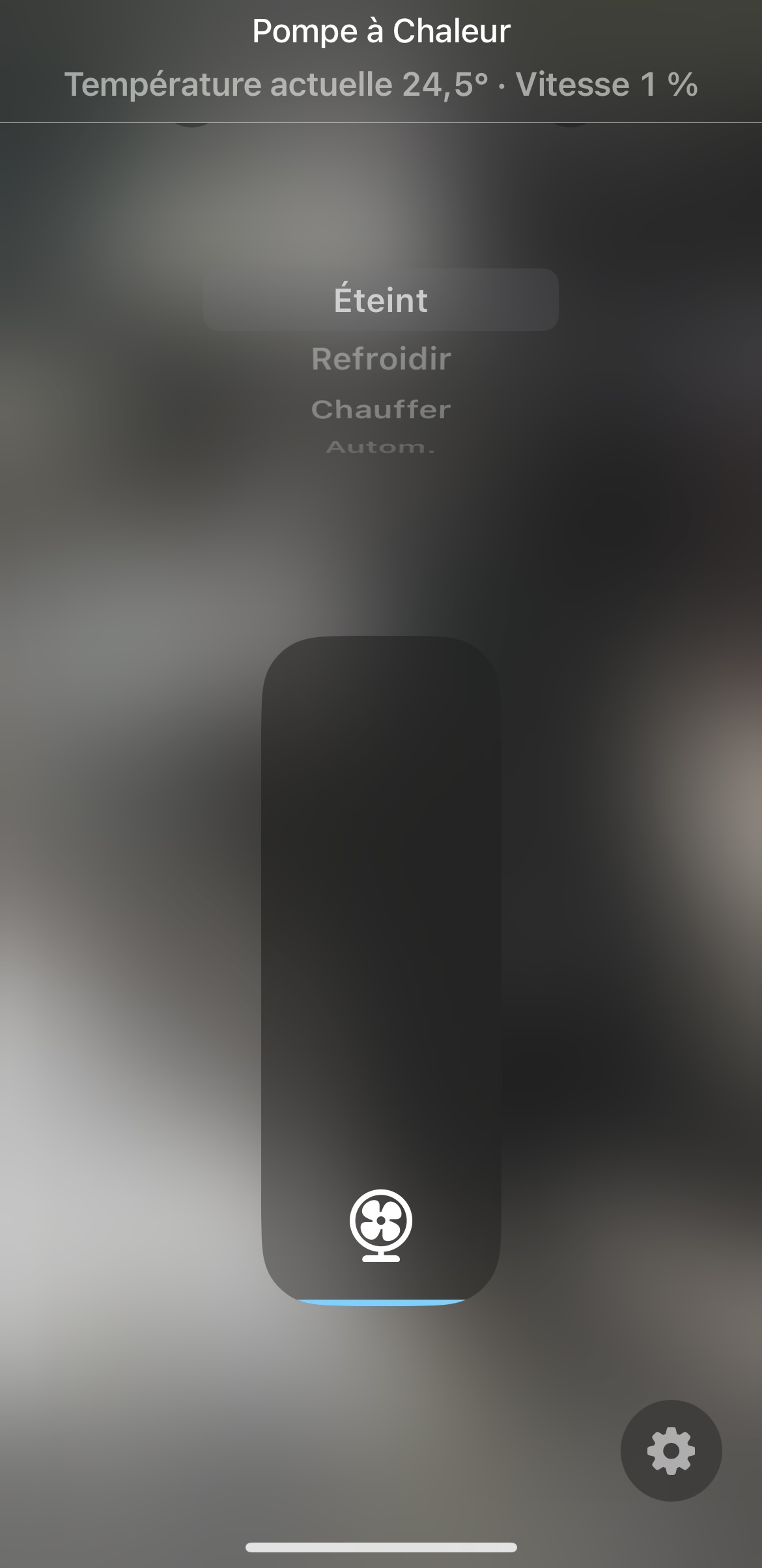

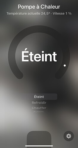

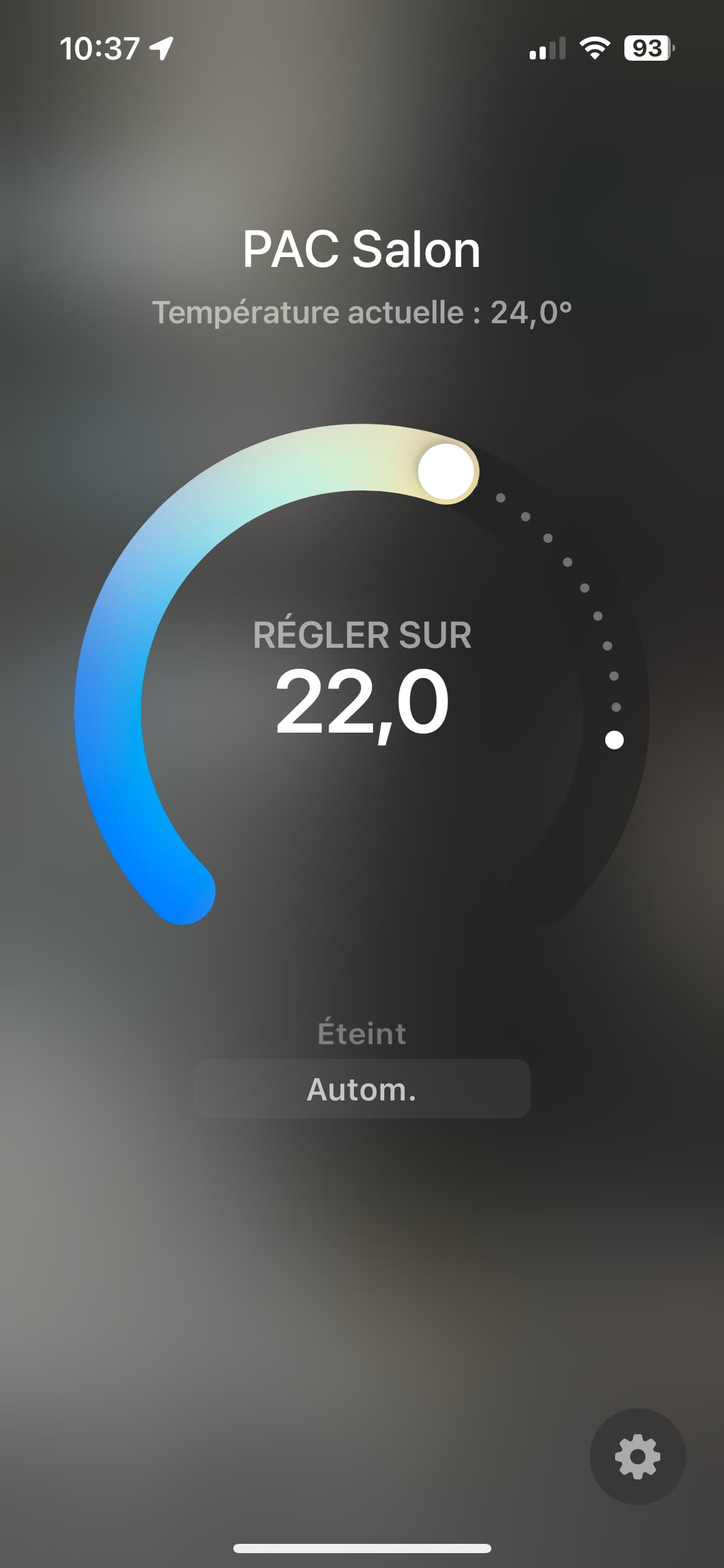

Merci beaucoup, après pas mal de tests j’ai pu inclure ma PAC complètement dans HomeKit.
Et pour info, on peut tout à fait ajouter des commandes info et action de type ventilateur, l’appli Maison affiche ainsi tout dans le même widget.
Pour ce qui voudrait réaliser la même chose, j’ai donc créé un virtuel avec les infos et actions suivantes :
Info/ Thermostat Etat : 0 pour arrêt, 1 pour marche
Info / Thermostat Consigne : Température de consigne actuelle
Action / Thermostat Consigne : Curseur de choix de la température de consigne
Info / Thermostat Mode : prend les valeurs « Arret » « Aucun » « Chauffage » « Climatisation » (le mode Aucun correspondant au mode auto
4 Action / Thermostat Mode : « Arret » « Aucun » « Chauffage » « Climatisation » pour respectivement arreter totalement la PAC, ou la passer en mode auto, chauffage ou climatisation (avec si besoin démarrage de la PAC au préalable)
Info / Ventilateur État : Numérique de 0 a 100% correspondant à la vitesse de soufflage
Action / Ventilateur Vitesse Rotation : Curseur de consigne de vitesse de soufflage
