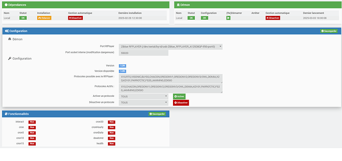

J’ai un souci avec mon rfplayer et les sonde oregon.
Je n’arrive pas à les inclure.
NB: d’autres produits ex:Chacon s’incluent bien sur le rfplayer

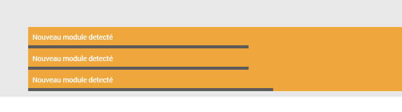

Qand je met le plugin en mode inclusion, il détecte bien des équipements:
Mais, que ce soit au bout des 3min d’activation de l’inclusion ou si je clique sur « arrêter l’inclusion », rien n’apparait dans la liste des équipements.

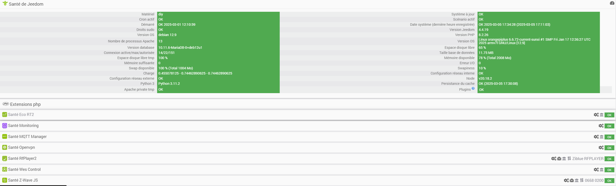

La santé de mon Jeedom:
Une petite idée du pourquoi du comment?
