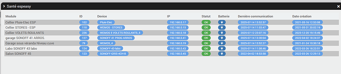

J’utilise le plugin ESPEASY. Les modules déjà en place sont reconnus et leurs valeurs remontent sans problème. Cependant je rencontre 2 difficultés :

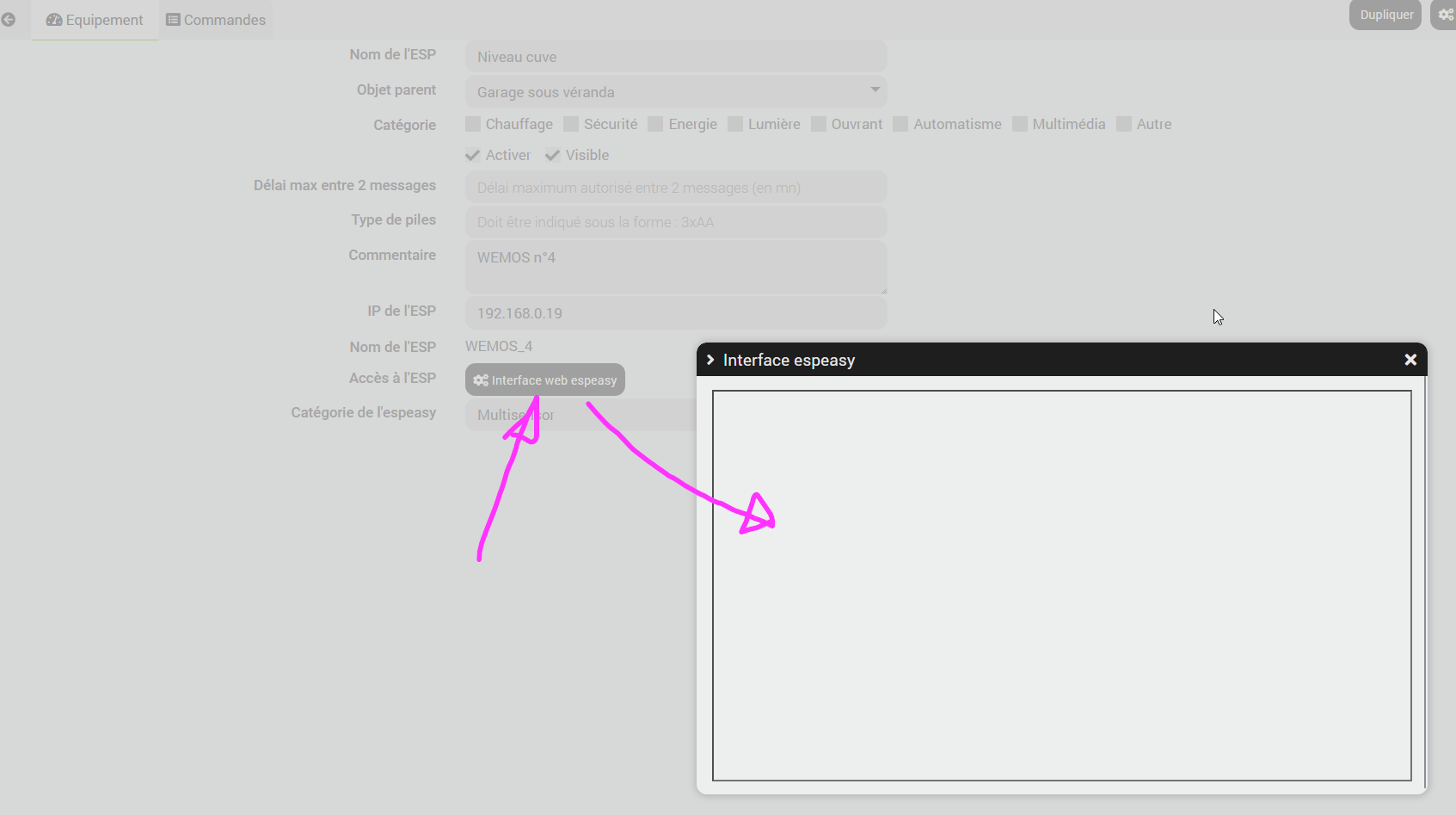

  • l’accès à chaque module n’est plus possible à partir de Jeedom (fenêtre blanche)

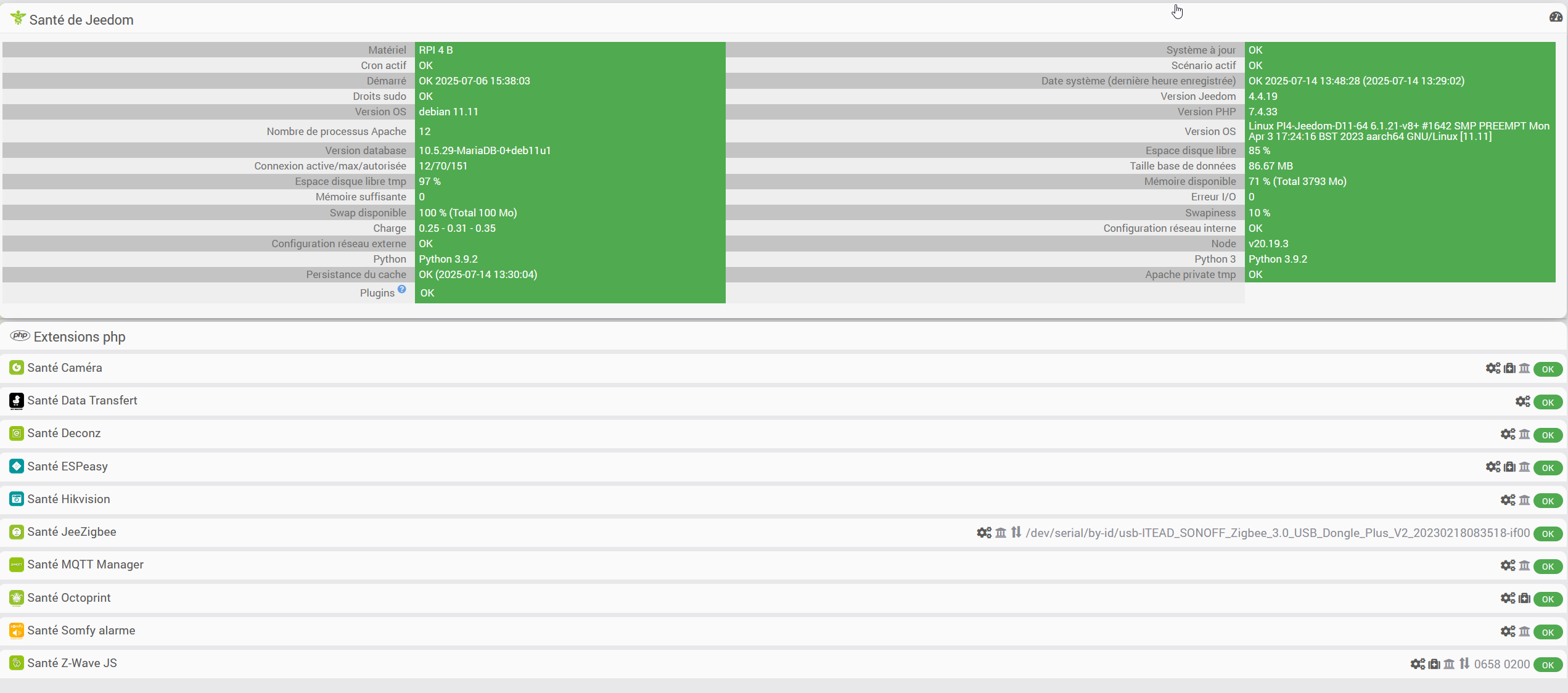

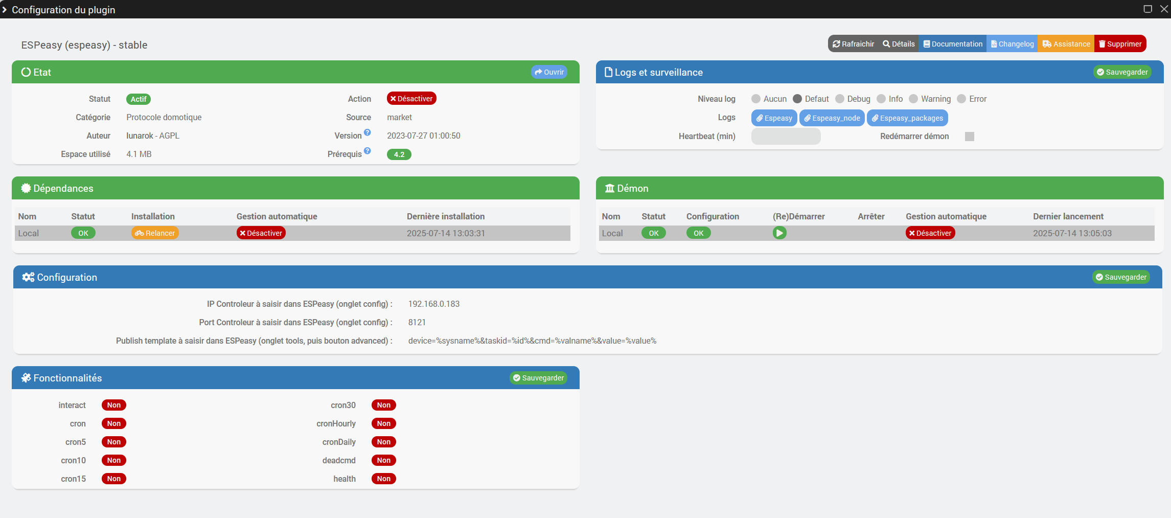

Voici santé, config etc …

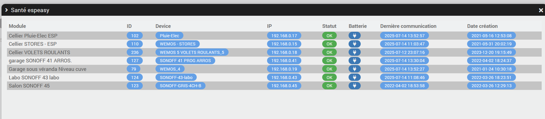

  • 7 équipements anciens remontent bien dans Jeedom

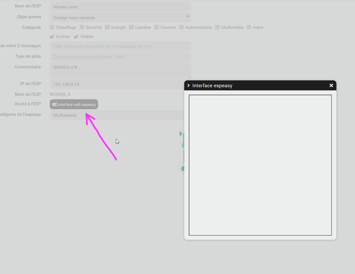

  • accès impossible au module via la page voir ci dessous sous Firefox = page blanche , sous Edge = « Ce contenu a été bloqué. Communiquez avec le propriétaire du site pour résoudre le problème. »

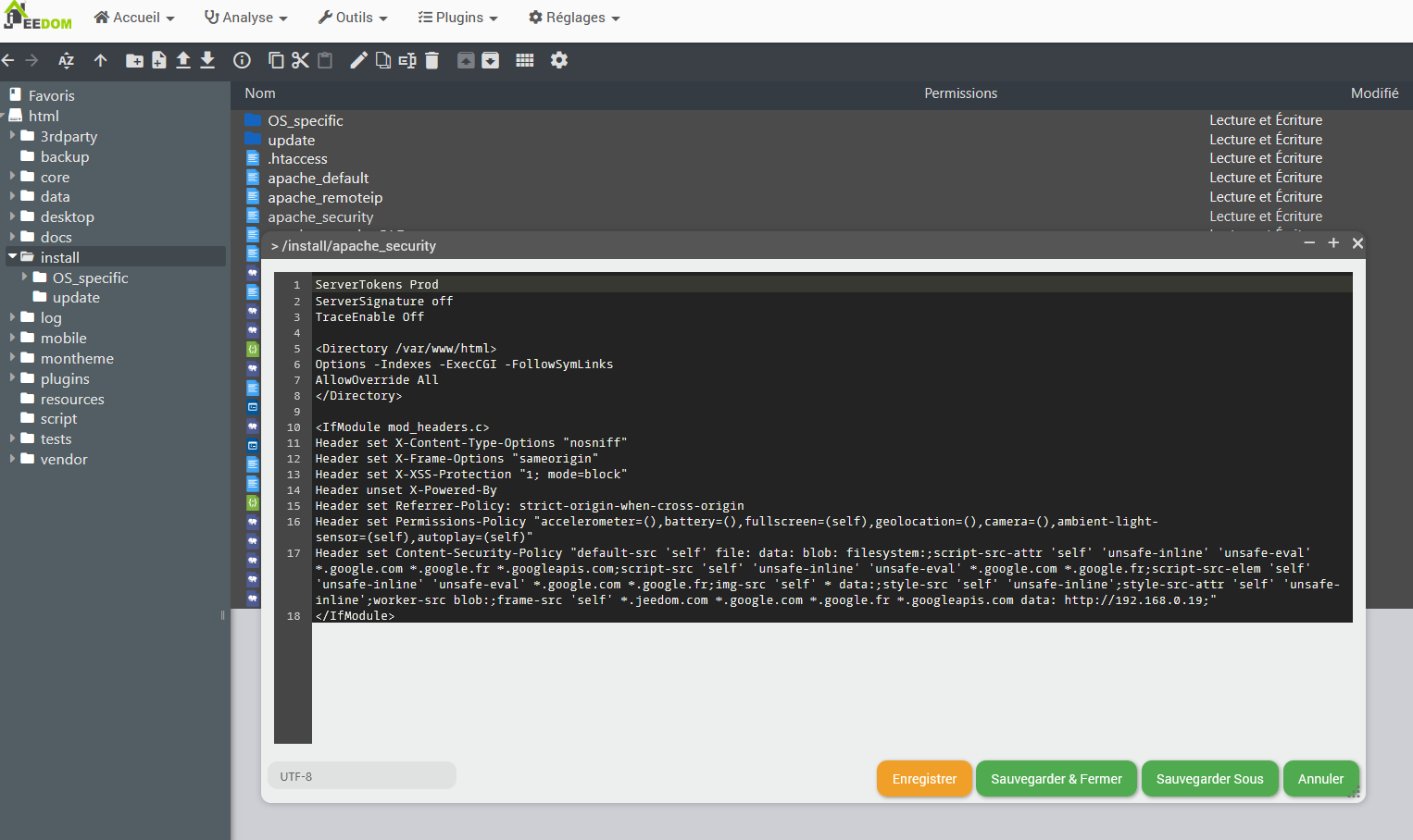

En suivant les posts indiqués précédemment, j’ai ajouté l’IP 192.168.0.19 dans apache security
Voici le code ajouté :
Header set Content-Security-Policy "default-src 'self' file: data: blob: filesystem:;script-src-attr 'self' 'unsafe-inline' 'unsafe-eval' *.google.com *.google.fr *.googleapis.com;script-src 'self' 'unsafe-inline' 'unsafe-eval' *.google.com *.google.fr;script-src-elem 'self' 'unsafe-inline' 'unsafe-eval' *.google.com *.google.fr;img-src 'self' * data:;style-src 'self' 'unsafe-inline';style-src-attr 'self' 'unsafe-inline';worker-src blob:;frame-src 'self' *.jeedom.com *.google.com *.google.fr *.googleapis.com data: http://192.168.0.19;"

Je viens de remarquer l’icone en forme de triangle indiquant l’erreur javascript suivante :
Impossible de charger la ressource « http://192.168.0.19 », car elle va contre la directive de Content Security Policy :
"frame-src ‹ self › http://.jeedom.com http://.google.com http://.google.fr http://.googleapis.com data:"**
Quel test ou modification puis-je faire ?
Un nouvel élément : en corrigeant une erreur dans le fichier Apache_security en SSH, l’accès direct aux modules déjà inclus sous ESPEASY est de nouveau possible. Mais le mode inclusion ne fonctionne toujours pas … L’erreur javascript a disparue. La résolution avance doucement :wink:
Après réinitialisation du module, changement du nom de l’ESP (suppression des espaces), l’inclusion a fonctionné.
Tout est résolu.
