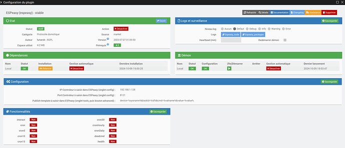

J’ai installé le plugin ESPEASY, tout semble ok :
J’ai installé ESPEASY et installé un contrôleur puis un device, cela me semble ok :
Par contre l’inclusion depuis le plugin ESPEASY ne trouve rien, une idée ?

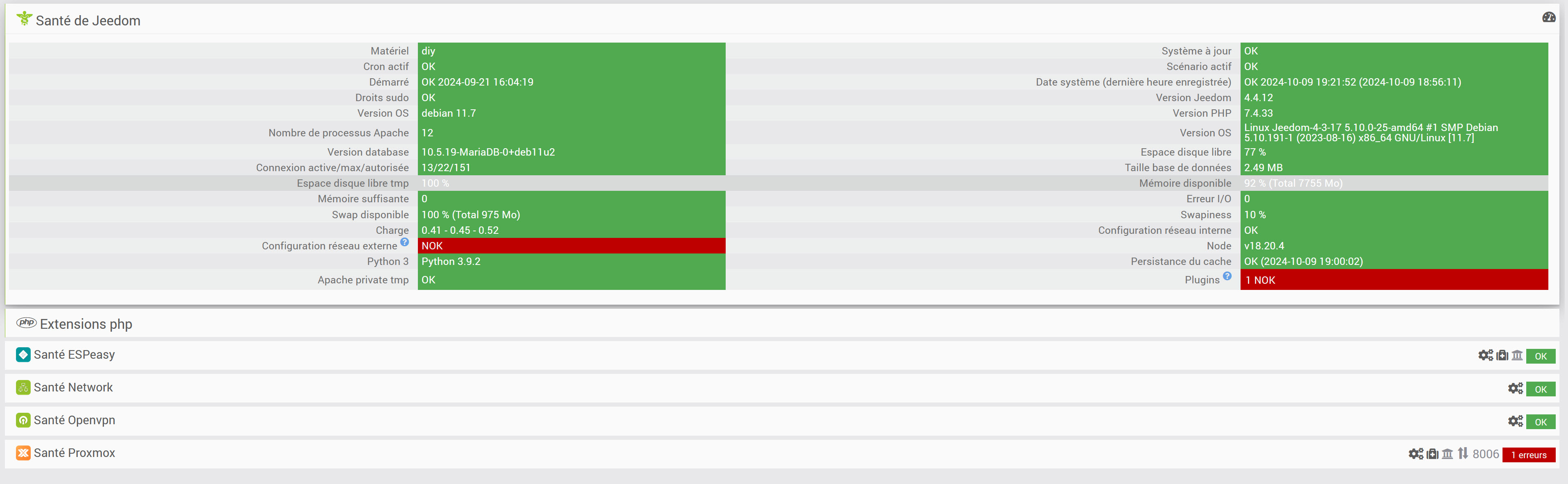

Page santé :
  • titre horrible
  • étiquette manquante

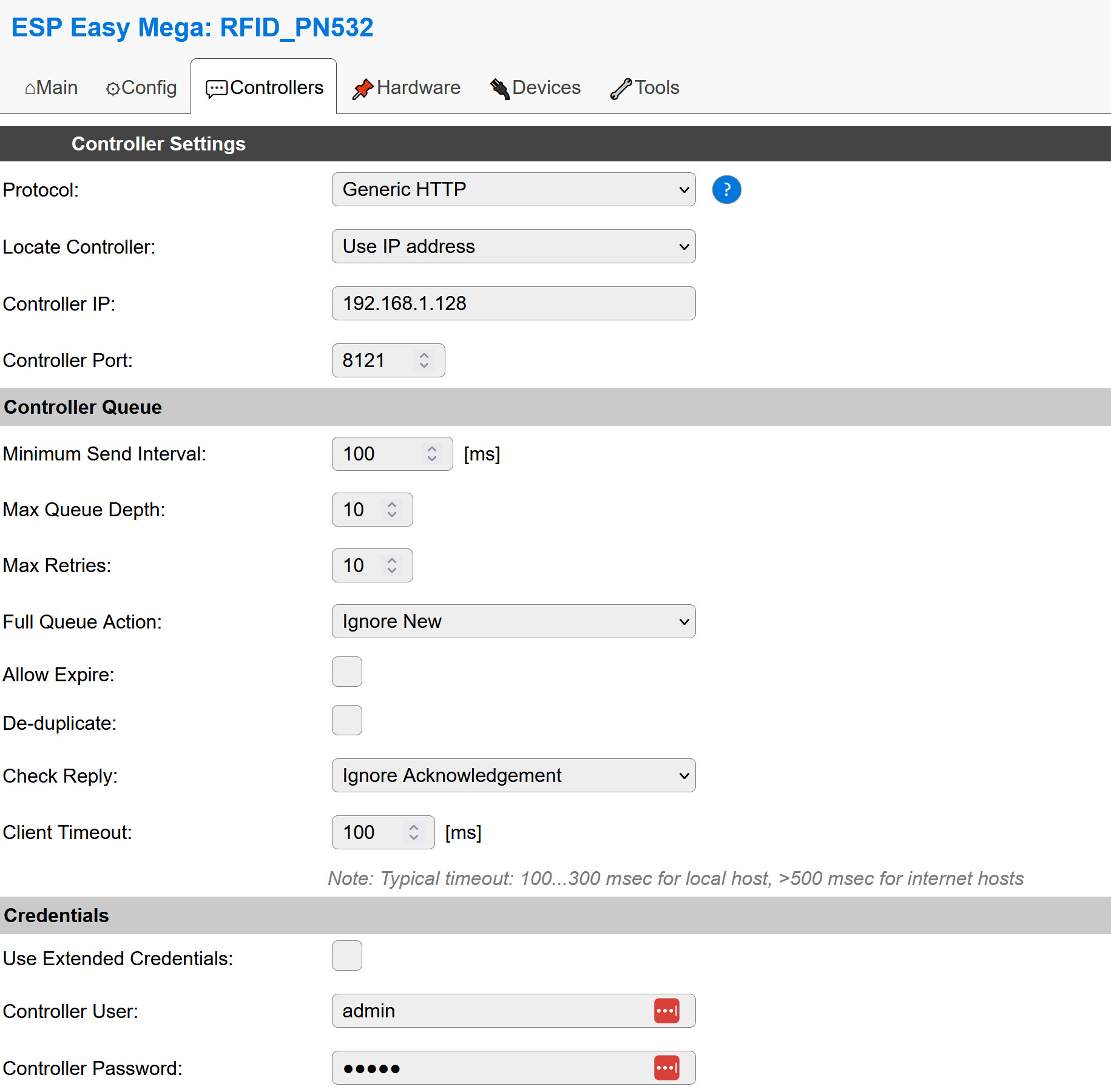

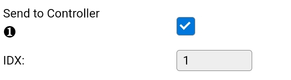

Avez-vous coché la case « send to controller » dans l’onglet Devices > Edit ?
Avez-vous paramétré le controller ?
Je ne l’avais pas fait mais ça n’a pas résolu pas mon problème, et dans le champ IDX à côté, que faut il mettre ?
A priori oui :

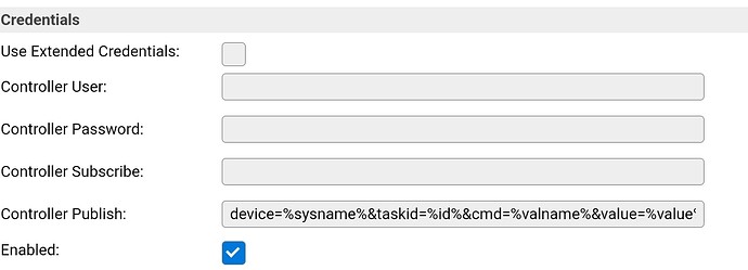

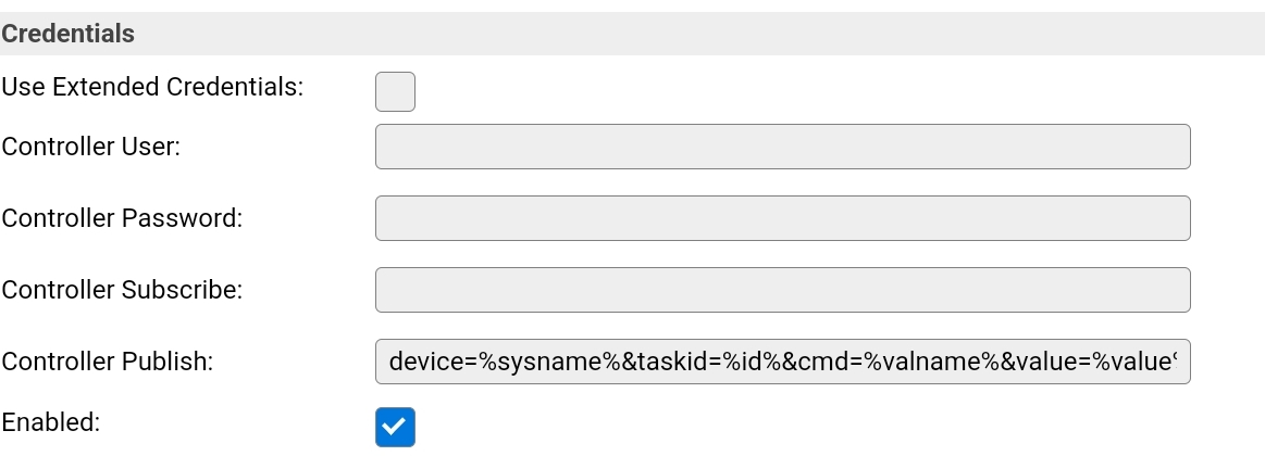

Chez moi la partie credentials du contrôleur n’a pas de user et il est à enabled

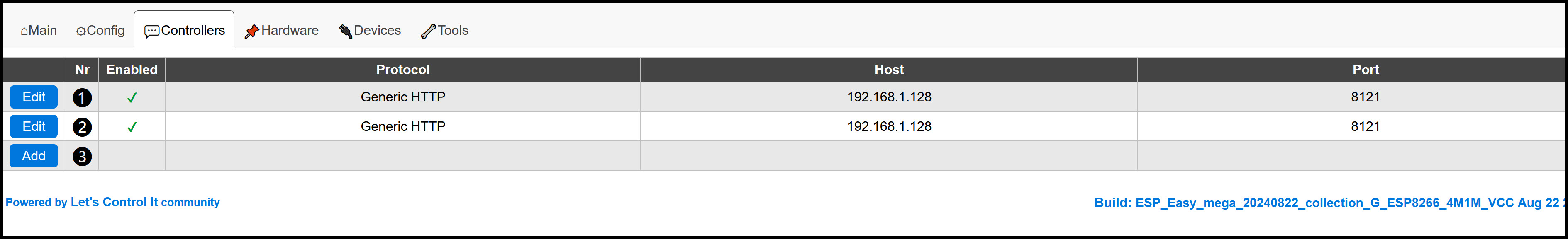

Dans device, le controleur est complété comme cela

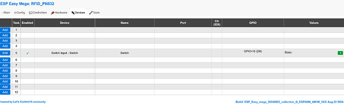

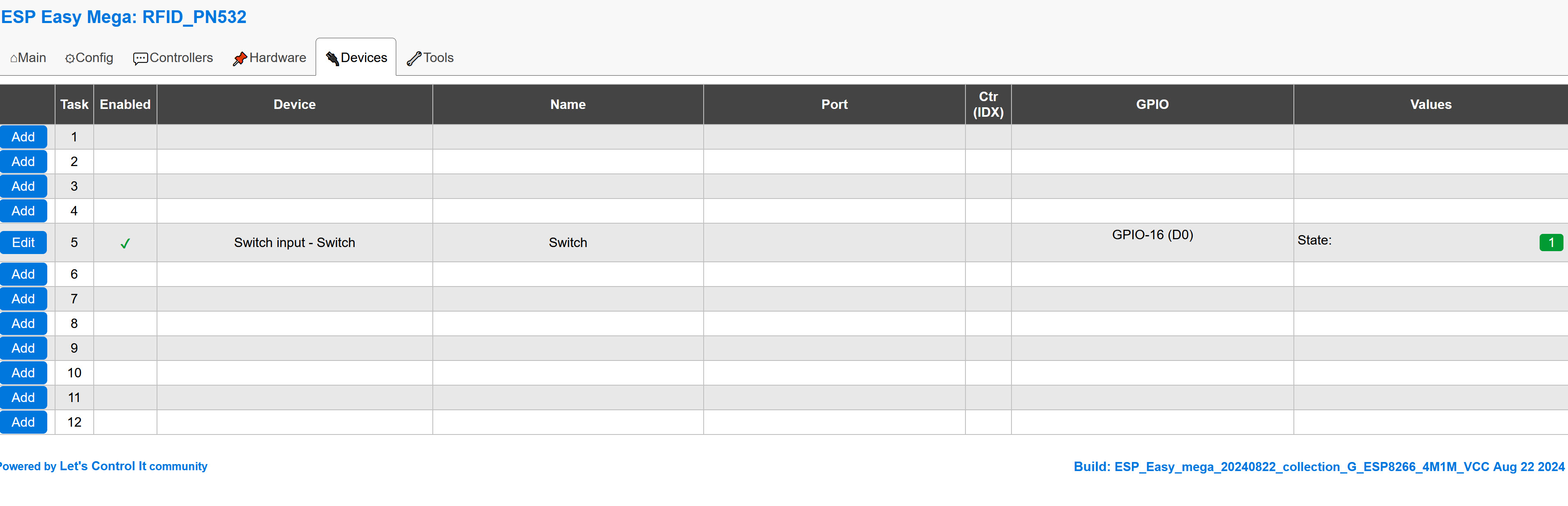

Pouvez-vous montrer l’onglet « Main » et le paramétrage du device en cliquant sur Edit ?
Pourquoi avoir mis le device en 5 et pourquoi 2 controllers qui semblent identiques ?
C’est ok ensuivant ce tuto Comment inclure un module ESP8266 dans Jeedom avec ESPEasy
