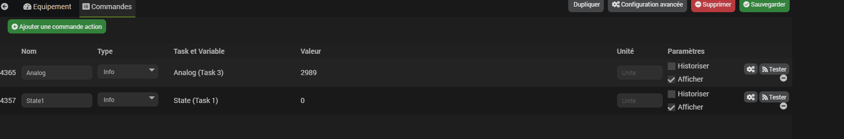

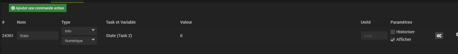

peu importe si j’active le GPIO 13 ou 34, cela remonte dans espeasy (uniquement sous jeedom) dans la même info State donc je ne peux différentier mes deux gpio distinctement.

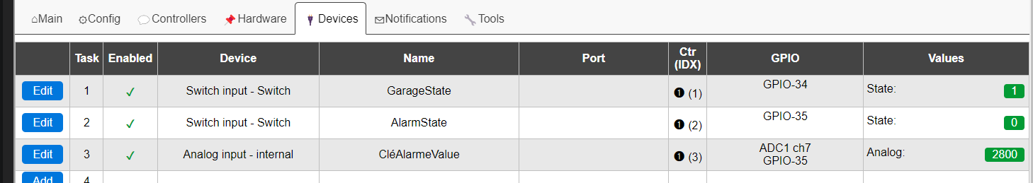

dans ESPeasy j’ai bien la valeur qui se met à jours sur le device/task 1 ou 2
j’ai aussi une autre question pourquoi l’analog remonte une valeur sur le port GPIO 35 alors que sont state est à 0, l’analog remonte une valeur quand j’ai mon GPIO 34 qui est actif.
du coup je comprends pas du tout comment marche l’analog, je pensais que c’etait sur un GPIO dedié…

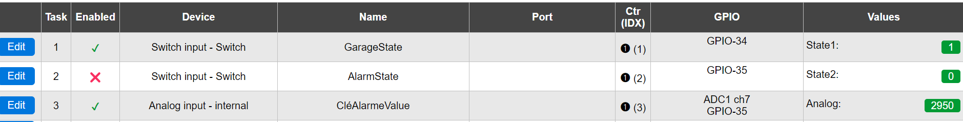

Le mieux serait de repartir de zero car la configuration initiale de ton ESP était trop érronée:
Supprimes ton équipement dans le plugin espeasy coté jeedom
Supprimes tous tes devices coté esp
Crées un switch input pour le GPIO34
Crées un Analog input pour le GPIO35
(mes analog s’appellent « Analog » et son très bien détecté coté Jeedom.Il faudrait voir le détail de la config de chaque device coté Esp)

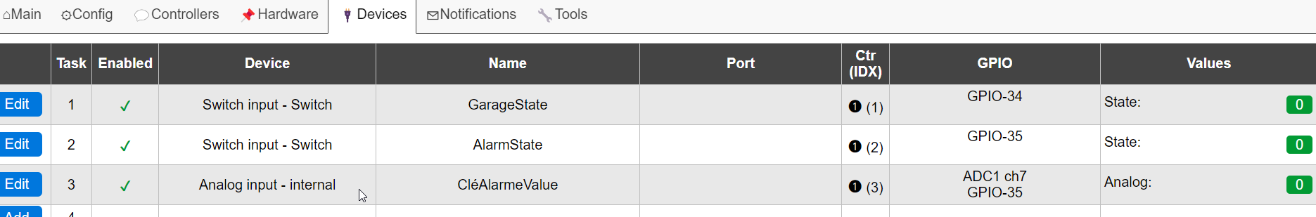

c’est bon j’ai réussi à remettre au point ma conf, pour etre honnete je ne comprends pas ce qui a changer car j’ai recreer mes actionneur et tout est ok maintenant.
