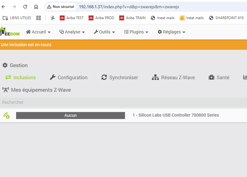

A force de retenter d’inclure mes modules, j’ai un message « une inclusion est en cours » qui est apparu un moment. Plus de 10 minutes sans que rien ne se passe.
Je n’ai rien de probant dans les logs en mode debug (Inclusion démarrée / inclusion arrêtée, sans impact quand je clique sur mes modules).

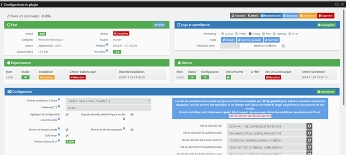

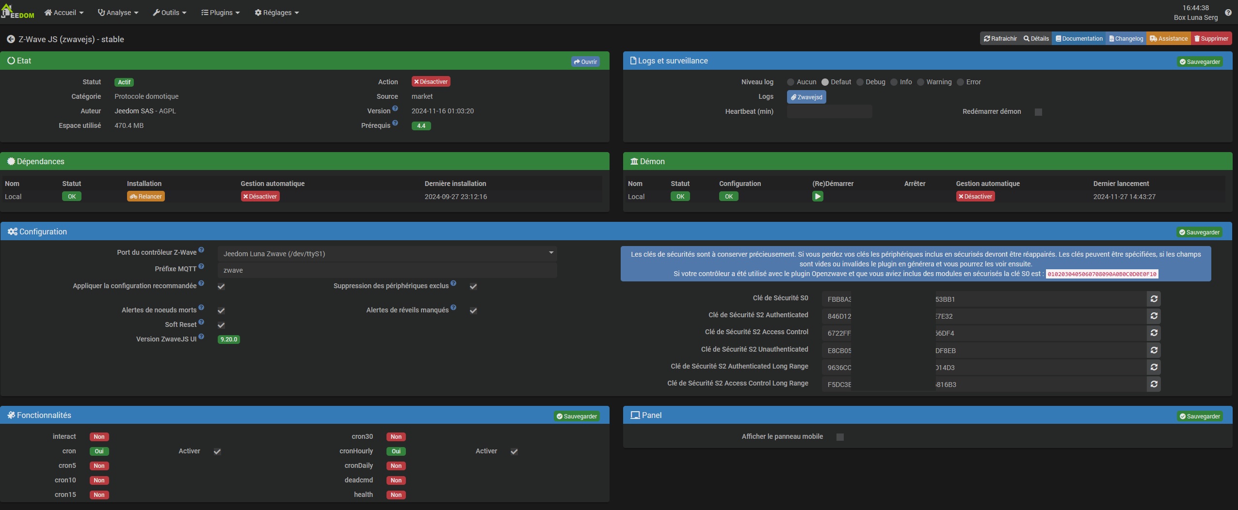

A priori ta config du plugin JS Zwave semble bonne puisque similaire à la mienne:
