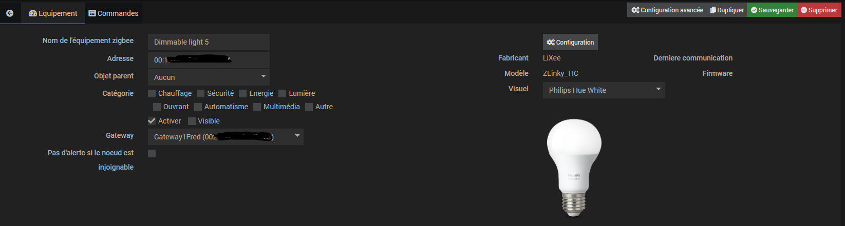

J essaye d’inclure un LiXee sur ConBeeII via le plugin Deconz 2.28.1 / 26720700
Jeedom 4.4.19 sur un RPi4B.
le Lixee est sur la partie triphasée.
Le compteur n est pas tout près , en exterieur
Mais il reconnait une ampoule Dimmable …(cd copy ecran)
une idée ?
FG
NB : j ai redémarré le plugin , désinstallé , réinstallé, reset de clef …
