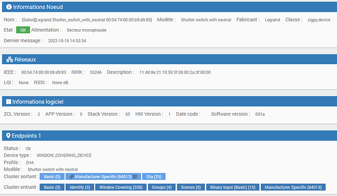

J’ai installé un interrupteur pour VR Legrand Dooxie. J’ai procédé au reset (appui 10 secondes, la led rouge clignote bleu une fois puis redevient rouge), je coupe le courant et rallume pour activer la recherche de réseau. J’ai tenté différentes combinaisons pour appairer le module à jeedom (Deconz + Conbee2 / Zigbee + POPP / Zigbee + Conbee2) et sur le canal 11. Dans toutes mes tentatives la led de l’interrupteur est toujours rouge, je la vois brièvement s’éteindre puis se rallumer rouge au moment ou Jeedom le détecte.
Pour chaque combinaison, le résultat est assez varié. Le meilleur résultat obtenu est avec le couple Zigbee + Conbee2, avec lequel je n’ai eu aucun message d’erreur, le module est reconnu et toutes les commandes sont proprement créées.
Toutefois, la led est toujours rouge sur l’interrupteur, et chaque commande donne le résultat suivant :
Erreur exécution de la commande [Salon][Legrand.Shutter_switch_with_neutral 00:04:74:00:00:b9:d9:83][Descendre] : Erreur lors de la requete : http://127.0.0.1:8090/device/command(PUT), data : {« ieee »:« 00:04:74:00:00:b9:d9:83 »,« cmd »:[{« endpoint »:1,« cluster »:« window_covering »,« command »:« down_close »,« await »:1}],« allowQueue »:false} erreur : {« state »:« error »,« result »:« [0xcffe:1:0x0102]: Message send failure »,« code »:0}
Toutes les info du modules sont bien présentes dans la configuration du module
Voici aussi les trames json, j’en vois avec des attributs vides.

Je me suis senti un peu seul sur ce topic mais j’ai fini par trouver la solution, alors autant la partager :slight_smile:
Mon erreur venait du fait que je faisais un reset factory settings, extinction du courant puis réactivation en guise de procédure d’appairage, or la bonne procédure était de faire 5 appuis continus.
