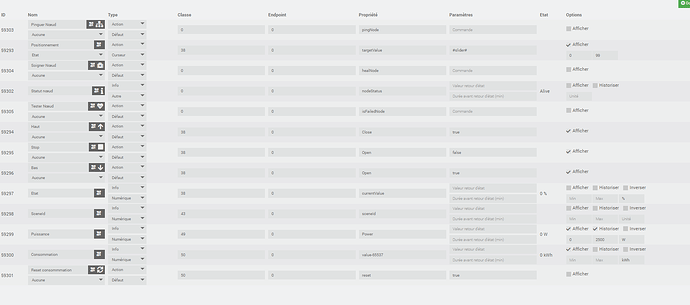

Je viens de changer de clef zwave pour une zooz (j’étais sur une gen7 aeotec avant).
J’ai voulu ajouter une nouvelle prise fibaro. Comme d’habiture exclusion avant inclusion et là, il m’a sorti un module volet qui est intégré et fonctionnel depuis des années.
Je viens de le réinclure a priori tout est bien
Mais j’ai rien dans les valeurs ;
J’ai essayé de de soigner le noeud, de le ré interview, de le pinger. Les commandes haut\bas marchent bien mais c’est tout (pas de conso, de puissance ou d’état).
Si quelqu’un a une idée.

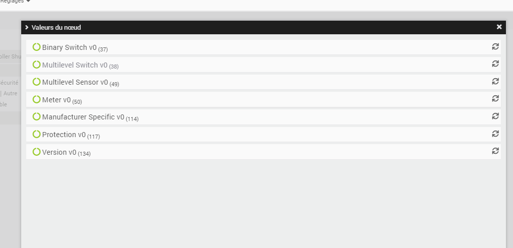

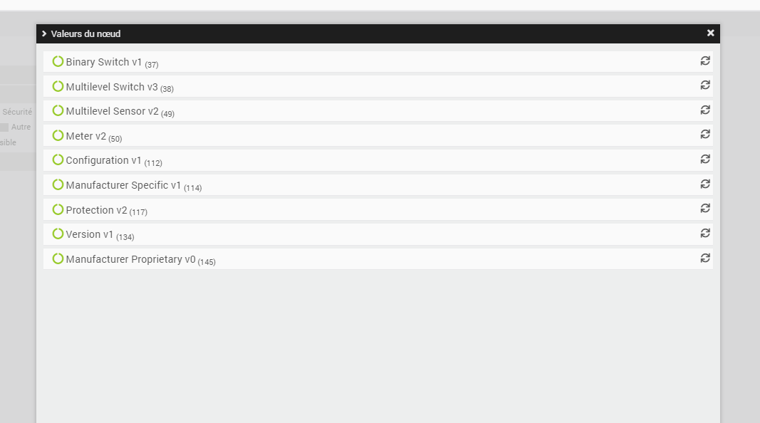

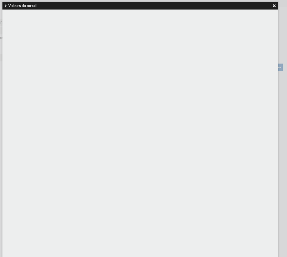

EDIT : J’ai récupéré des values mais pas les même si je compare avec mon autre module du même type :
Le mauvais :
Le bon :
Tout fonctionne sur le « mauvais » sauf la position. SI je mets une valeur pour la position et que le volet est fermé, il s’ouvre complètement. Si je mets une valeur et que le volet est ouvert j’entends le clic mais il ne se passe rien.

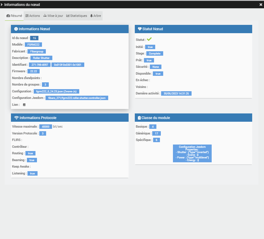

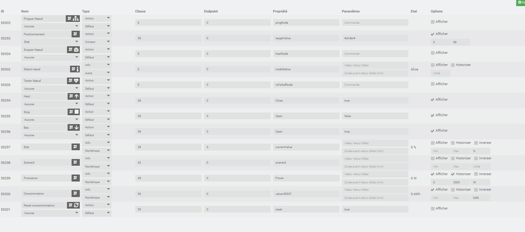

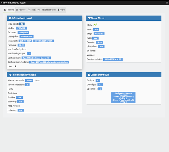

Les deux modules ont la même configuration de commandes :
J’ai exclus et inclus une prise qui était dans le reseau, ras tout est OK pour elle. Donc j’ai l’impression que c’est l’intégration du module qui a changée depuis le début du plugin.
J’ai ouvert un ticket. J’attends une reponse.
