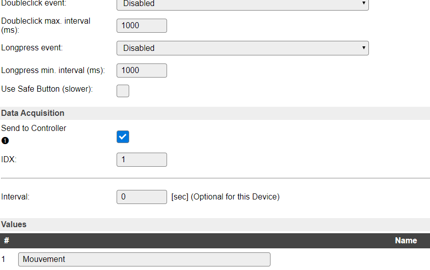

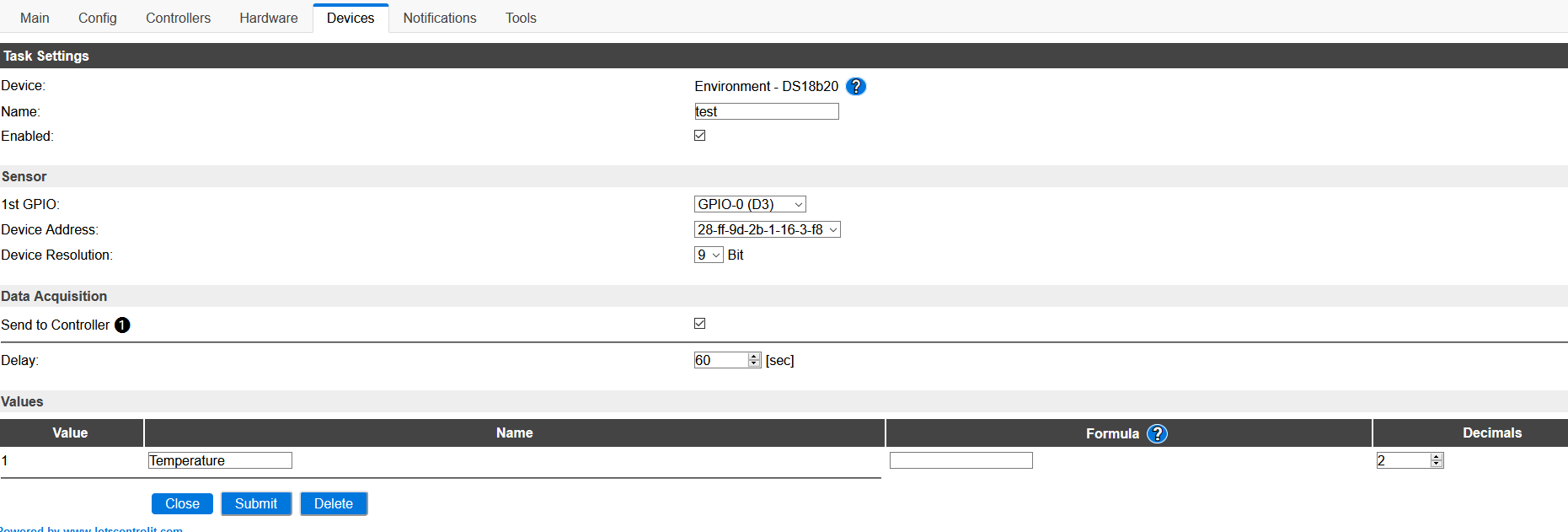

Il manque l’ID (IDX) du contrôleur => Edit sur task 1 et dans la section « Data Acquisition » mettre une valeur (1 par exemple).

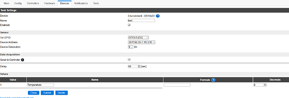

quelle endroit , je n’ai pas de case pour l’ajout :confused:

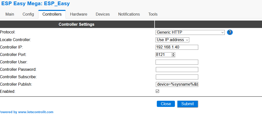

une photo du controller.
Voilà où on met l’IDX :
C’est ton seul espeasy ?
Ton paramétrage de contrôleur semble ok.

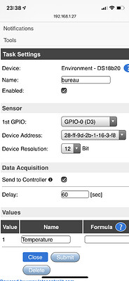

Et je n’ai pas la case que tu as mis en copie d’ecran.
Cependant il Fonctionne avec l’aide d’un membre, Et est reconnue sous jeedom… je ne peux réellement donner la solution car ns avons fait plusieurs choses.
Je pourrais les décrire demain si cela peut aider une autre personne…
Mais il n’y a pas d’id de renseigné dans ce champs pour ma part.
Je joint une capture du miens.

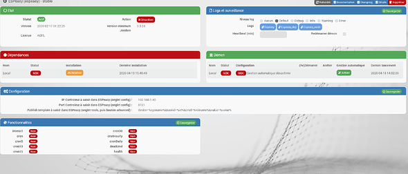

je rebondis sur ce sujet que j’ai creer car j’ai modifier le port par défaut 80 du jeedom pas un autre et depuis les descendance du rfx et du esp ne se lance plus.
j’ai modifier le port de cette facon en ssh:
sudo nano /etc/apache2/ports.conf
mis # devant le Listen80 pour interdire et mis une ligne en dessous pour mon nouveau port ex.
#Listen 80
 Listen1065
sauvegarder avec Ctrl O et quiter avec CRtl X et redemarrer  apache.
> sudo /etc/init.d/apache2 restart
j’ai redémarré le serveur jeedom (le rapsberry) mais les depandance ne se lance plus.
voici une capture.
rien n’y fait aucun démarrage possible.
j’ai peur de supprimer le plugin et de le réinstaller et que mon commande ne fonctionne plus .
