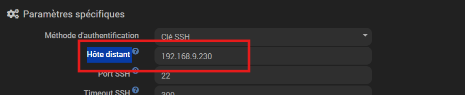

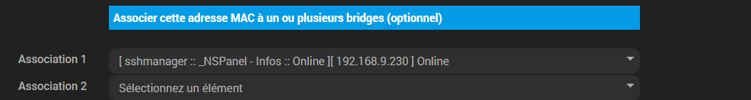

il y a par contre un pb puisque si je sélectionne le champ commande SSH dans la liste des associations possible coté scan.IP, ca modifie aussi le champ host distant si changement d’adresse IP
Norbert
Ah oui, effectivement, je n’ai pas pensé à ce cas de figure.
J’envoi le correctif demain.
Edit : PR envoyée
