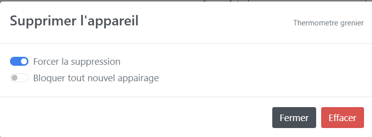

Avez vous coché Forcer la suppression ?
Oui j’ai relancer les dépendances pour mettre a jour et ensuite les démon
[2024-11-30 14:23:18] ERROR : Z2M à renvoyé une erreur : z2m: Request ‹ zigbee2mqtt/bridge/request/device/remove › failed with error: ‹ Failed to remove device ‹ 0x00124b0024c5d961 › (block: false, force: false) (Error: AREQ - ZDO - mgmtLeaveRsp after 10000ms) ›
[2024-11-30 14:47:12] ERROR : Z2M à renvoyé une erreur : z2m: Request ‹ zigbee2mqtt/bridge/request/device/rename › failed with error: ‹ friendly_name ‹ FLEUR 1 › is already in use ›
Et oui bien FORCER la suppression
du coup, force la suppression, redémarre z2m et relance l’inclusion. Lors de l’inclusion, n’hésite à activer le switch (un peu frénétiquement) via le petit bouton dessus
