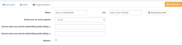

En gros ce que je veux faire c’est marquer dans un agenda1 des events spéciaux:
je suis en congés, j’ai de la visite etc…
et dans un 2ème agenda2 j’ai divers events qui doivent se déclencher seulement durant ces périodes.

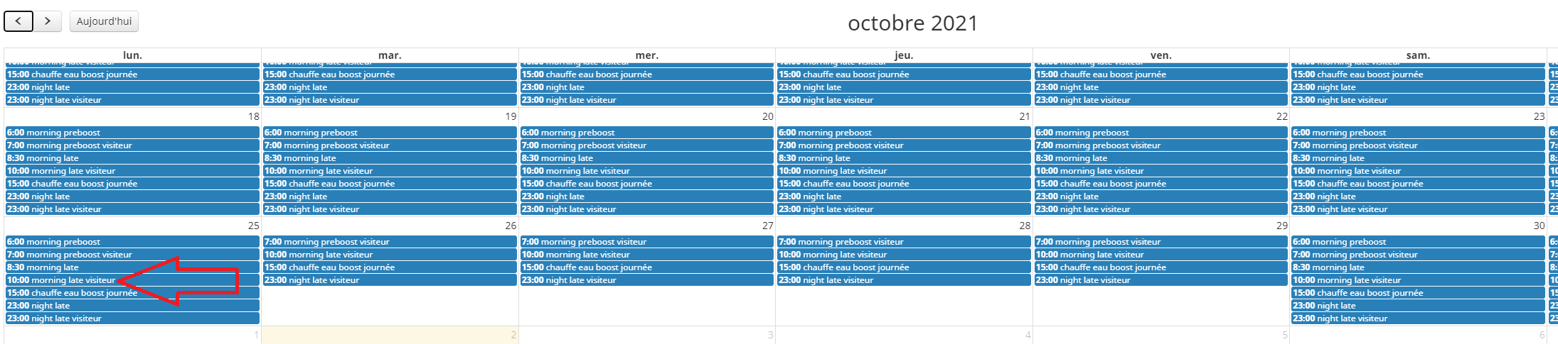

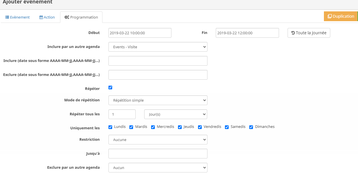

Dans le 2ème agenda j’ai donc un eventX qui se répète tous les jours et j’ai indiqué inclure par un autre agenda : agenda1 - Visite
l’eventX est bien déclenché tous les jours pendant les périodes « visite » : super
mais il est aussi déclenché en dehors des périodes
d’où je ne comprends pas bien l’intérêt, ou alors ça ne sert que si ça n’est pas un event récurrent ce qui est dommage.
