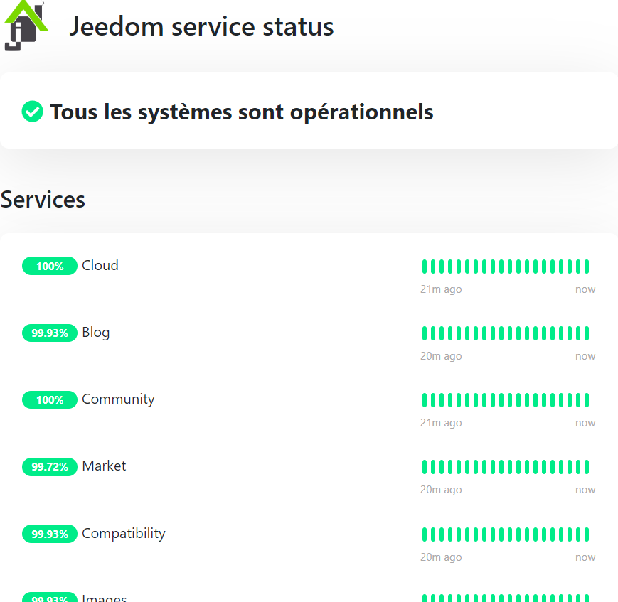

Est-il envisagé d’avoir la visibilité du « Service Backup Cloud Jeedom » dans « Jeedom Service Status » ?
J’aimerais vraiment mais je sais pas faire désolé, le système test des urls mais le backups cloud est vraiment plus complexe. On la nous car ya un autre outils de monitoring mais il est trop compliqué et ca serait risqué de l’exposer.

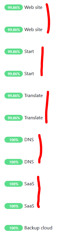

Edit : j’ai bidouillé un truc c’est pas parfait et y’aura des lacune mais vous avez un semblant de status
Ca correspond à quoi les doublons ?
Une fausse manip de ma part que j’ai normalement deja corrigé.
