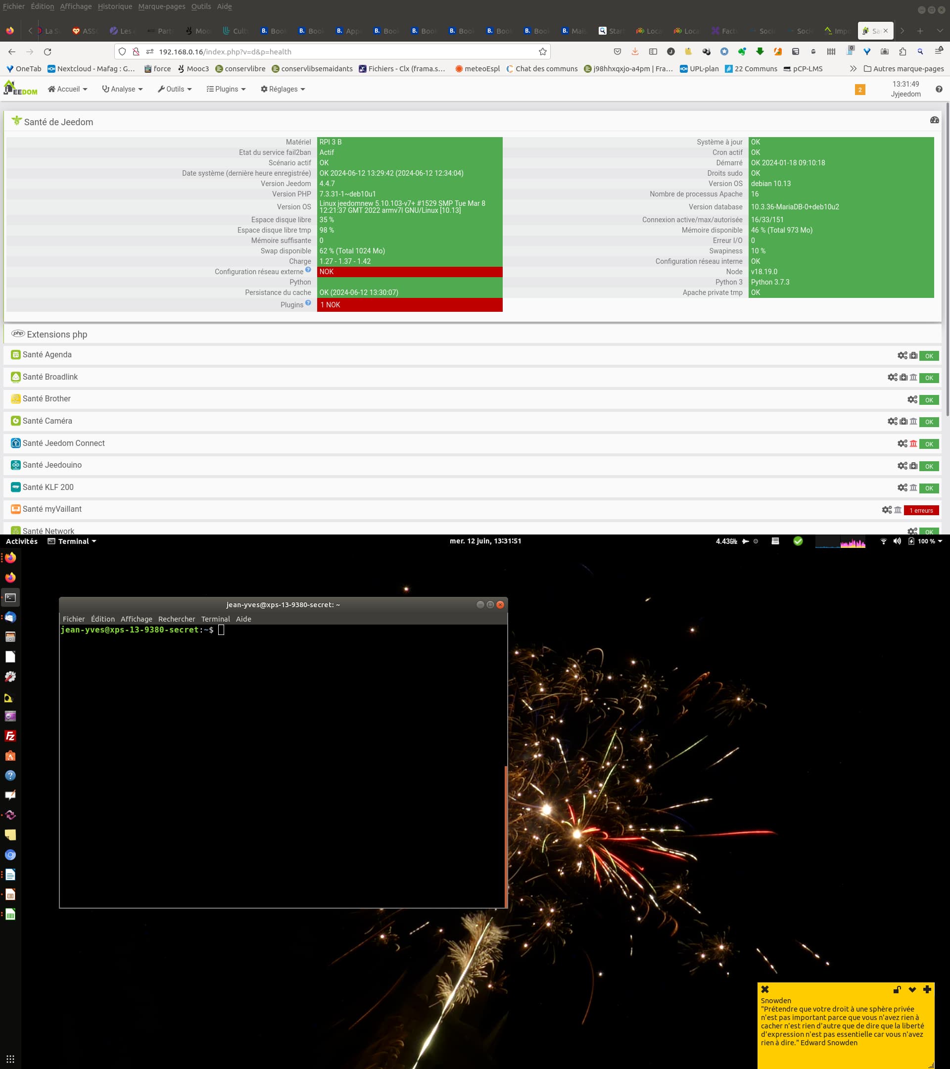

Rebonjour,
Voici la capture de la page santé de Jeedom. Il n’y a pas de message d’erreur, si ce n’est « le démon n’est pas lancé » quand on fait une requête au plugin.

0107|[2024-06-12 13:25:20] ERROR  : Impossible de lancer le démon
0108|[2024-06-12 13:30:15] ERROR  : Attention je pense qu'il y a un soucis avec le démon que j'ai relancé plus de 3 fois consécutivement
0109|[2024-06-12 13:30:27] ERROR  : Impossible de lancer le démon
Et le log « update » :
0000|======================================================================
0001|== 12/06/2024 12:34:10 == Dependencies installation for vaillantmultimatic
0002|======================================================================
0003|[  5% ] : Clean apt...
0004|[  9% ] : Clean apt : [  OK  ]
0005|[ 10% ] : Update apt...
0006|[ 19% ] : Update apt : [  OK  ]
0007|[ 20% ] : Init python3 & prerequisites...
0008|[ 31% ] : Init python3 & prerequisites : [  OK  ]
0009|[ 32% ] : Init pyEnv...
0010|** PyEnv required: 3.7.3 < 3.11 **
0011|[ 43% ] : Init pyEnv : [  OK  ]
0012|[ 44% ] : install or update PyEnv...
0013|[ 55% ] : install or update PyEnv : [  OK  ]
0014|[ 56% ] : Install Python 3.11 with PyEnv...
0015|** python3 path: /opt/pyenv/versions/3.11.9/bin/python3 **
0016|[ 67% ] : Install Python 3.11 with PyEnv : [  OK  ]
0017|[ 68% ] : Setting up virtual environment...
0018|** Version of python in VENV: Python 3.11.9
0019|[ 79% ] : Setting up virtual environment : [  OK  ]
0020|[ 80% ] : Install the required python packages...
0021|[ 89% ] : Install the required python packages : [  OK  ]
0022|[ 90% ] : Summary of installed packages...
0023|aiohttp==3.9.3
0024|aiosignal==1.3.1
0025|attrs==23.2.0
0026|frozenlist==1.4.1
0027|idna==3.6
0028|jeedomdaemon==0.9.8
0029|multidict==6.0.5
0030|myPyllant==0.8.12
0031|pydantic==1.10.16
0032|python-dateutil==2.9.0.post0
0033|six==1.16.0
0034|typing_extensions==4.10.0
0035|yarl==1.9.4
0036|[ 99% ] : Summary of installed packages : [  OK  ]
0037|[100% ] : Finished !
0038|======================================================================
0039|== OK == Installation Successful
0040|======================================================================
Mêmes excuses pour la mise en forme…
Merci beaucoup,
JYJ
Quelle version aviez-vous avant? car c’est changement sont en beta depuis environ 2 mois
la maj hier st dûe au passage en stable.
Et avez-vous un système myVaillant ou est-ce toujours vaillantMULTIMATIC?
J’étais en béta, car j’avais du mettre le nouveau système pour avoir l’appli myvaillant sur smartphone.
Depuis le 9 avril je crois.
PS : là il y avait maj de Jeedom en même temps…
PS2 : je dois passer en stable ?
stable et beta sont identiques pour l’instant, donc oui vous pouvez repasser en stable
pour l’erreur je ne comprend pas j’avoue
essayez d’installer la stable, de bien stopper le démon, relancer le dépendances et relancer le démon ensuite
Alors, désactivation, passage en stable, réinstallation : rien :frowning:
Désinstallation, réinstallation du plugin, activation, réinstallation des dépendances : et la ça marche ! :wink:
Merci beaucoup pour votre attention.
Bien à vous,
JYJ
je peux voir le dernier log des dépendances du coup pour comparer avec le précédent svp?
je voudrais comprendre ce qui a changé entre les deux
