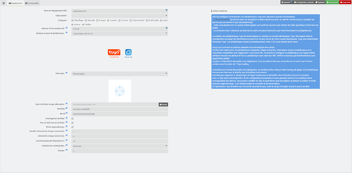

J’ai bien suivi le tuto pour obtenir l’accès sur Tuya Iot, j’ai fait inclusion,
Et pour mon test j’ai mis une prise wifi,
L’inclusion se fait bien mais impossible d’utiliser l’objet, même en changeant l’adresse IP mentionné après l’inclusion: 0.0.0.0 en l’adresse IP de l’objet, rien n’y fait,

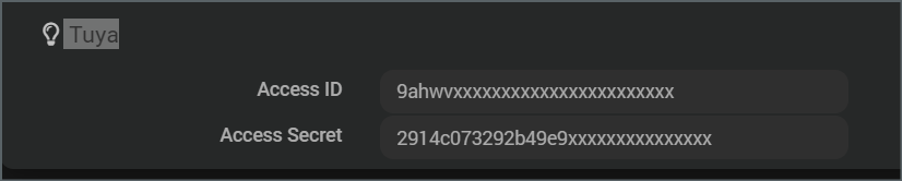

Avez-vous renseigné ceci dans la configuration du plugin?
Bien sur, c’est grâce à ça qu’il me trouve ma prise,

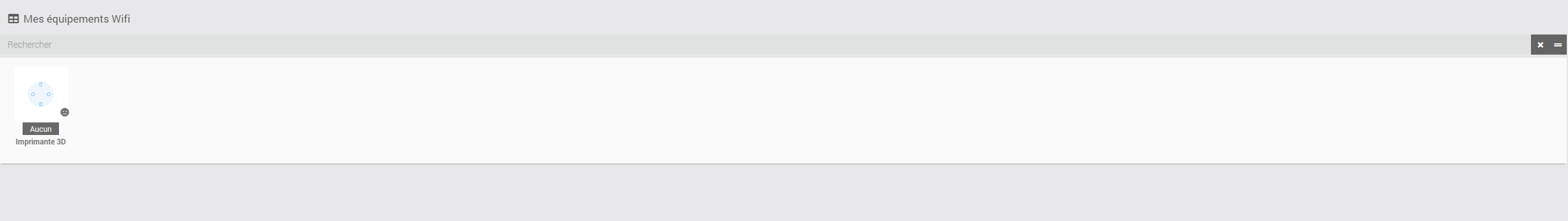

J’ai testé avec celle qui est compatible vu qu’on la voie partout sur le plugin:
image_2023-03-15_205144914
Même constat…
C’est toi qui a modifié le fw en 3.5 ou c’est le plugin qui à fait cela ? car quand il ne trouve pas le périphérique il met par défaut le protocole 3.3

Je n’ai pas modifié le 3.5 c’est le plugin qui a fait ça automatiquement après inclusion.
Je testerais la version beta demain( je suis au taf),
Petite précision hier soir en changeant le fw ( je ne sais plus lequel) , en sélectionnant le bon périphérique et en mettant l’adresse IP de l’objet ( changer le 0.0.0.0 en l’adresse IP fixe ), la prise fonctionnait uniquement avec la commande ON et cela pendant un petit laps de temps avant de ne plus fonctionner avec symbole de la tête pas content …
Je me demande où ça cloche du coup… avec une prise meross ça m’avait pareil, mais j’avais abandonné pour le coup.
le plugin s’il ne trouve pas le périphérique et donc met l’adresse ip à 0.0.0.0 affecte le fw 3.3
