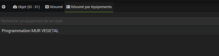

Peux tu mettre l’équipement dans un objet seul, charger uniquement cet objet et voir si cela fonctionne s’il te plaît ?
Bonsoir
je suis pas expert jeedom
c’est quoi de mettre l’équipement dans un objet seul ?

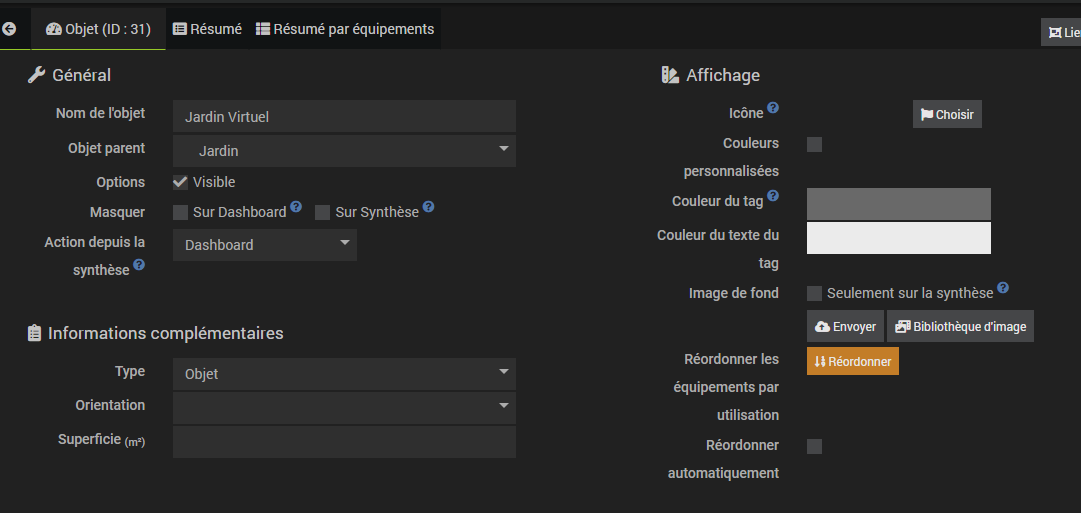

Menu outils/objets là tu fait la création d’un objet provisoire et tu mets ton équipement dedans
Merci iPapy
L’objectif est qu’ensuite tu ne choisisses que cet objet dans le menu accueil pour s’assurer que ce n’est pas un autre widget qui pose soucis

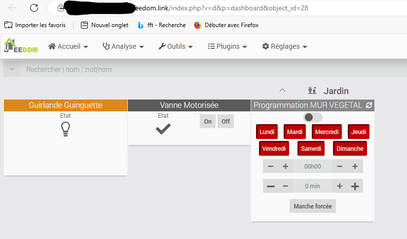

Tu as testé de ton url :
http://ton ip/index.php?v=d&p=dashboard&object_id=31
de mon navigateur le lien fonctionne mais impossible d’activer la programmation
Ce n’est pas le bon lien sur ta capture d’écran du dernier post. Sur le précédent, ton objet a l’ID 31 mais sur ta capture, l’URL indique 28. Le test n’est donc pas réalisé avec ces éléments.

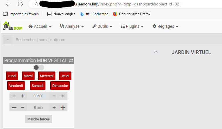

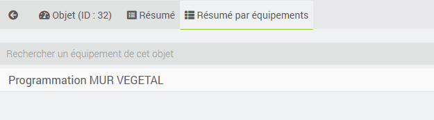

Je viens de recréer un objet virtuel id=32,
par contre quand je déplace la souris sur le curseur ça affiche « on »
La bulle on vient du widget core de jeedom qui se comporte ainsi.

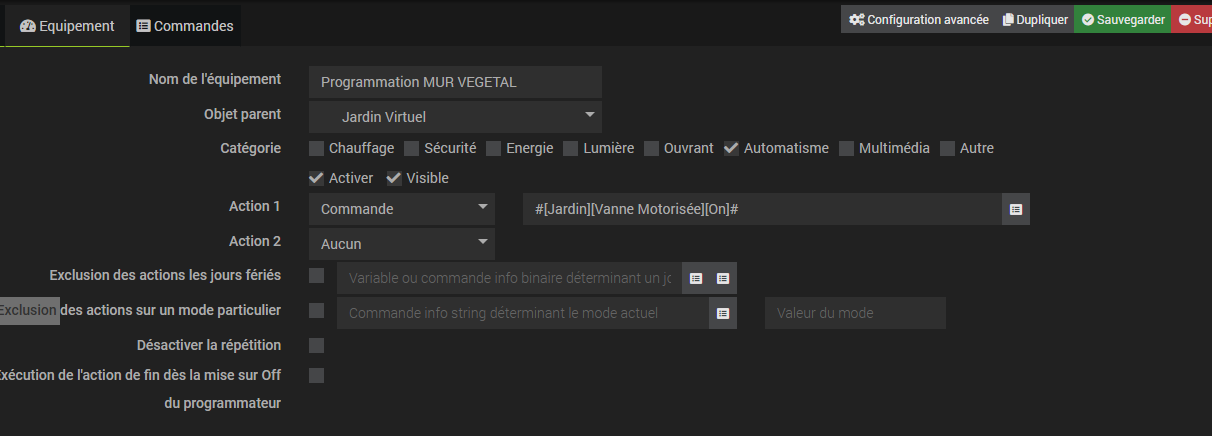

Vas dans le paramètre de l’équipement et clic sur le bouton tester du on puis du off et vois si cela change qqch sur le Dashboard
