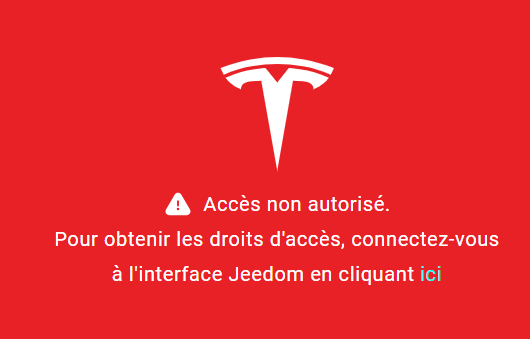

J’ai depuis plusieurs semaines (pas eu le temps d’y regarder avant) un souci avec le plugin. En ce qui concerne les commandes, il fonctionne bien en tache de fond via mes scénarios. Par contre, je n’arrive plus à aller sur la page du plugin.
J’ai systématiquement cette page qui tourne en boucle quand je clique sur « ici »

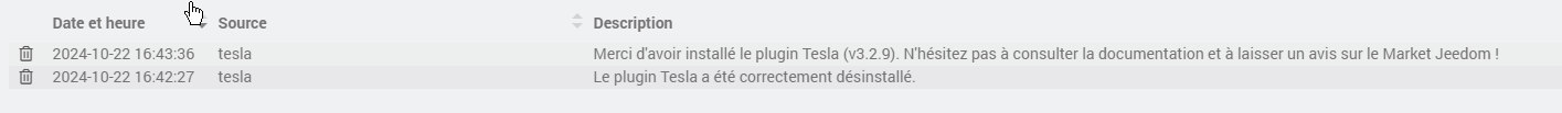

@vercors sans réponse, j’ai fini par désinstaller le plugin pour le réinstaller. Dommage pour l’historique :frowning:
Premier problème rencontré, la déconnexion systématique du compte Tesla.

Dés que je rentre dans la gestion du plugin, j’ai le message suivant:
Je retourne dans la configuration du plugin qui réclame de nouveau un token.
