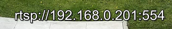

En revanche, depuis jeedom, black out total (ni flux « standard » http, ni RTSP ne s’affichent) .
J’ai lu ici que pour RTSP ce pouvait être lié à des caractères spéciaux dans le mot de passe, mais le mien est (provisoirement) admin, donc il n’explique pas le phénomène.
J’ai config au plus simple la caméra pour jeedom, mais la non plus rien a faire :
J’ai essayé https, sans authentification RTSP, et un peu tout ce qui était possible coté caméra, mais rien à faire…
Je n’ai pas de doc, c’est de la récup sur un site qui fermait, et du matos marque blanche, aucune doc malgré grosse fouille du web.
L’interface web est assez simpliste, donc je l’ai retournée de fond en comble et c’est la ou le bas blesse, c’est que je ne trouve pas d’url de snapshot… ce qui doit rendre ce matos incompatible avec le plugin cf doc du plugin.
