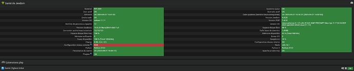

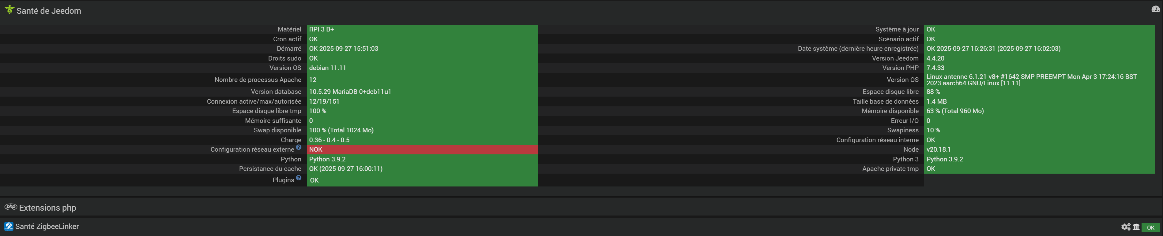

Ma page santé

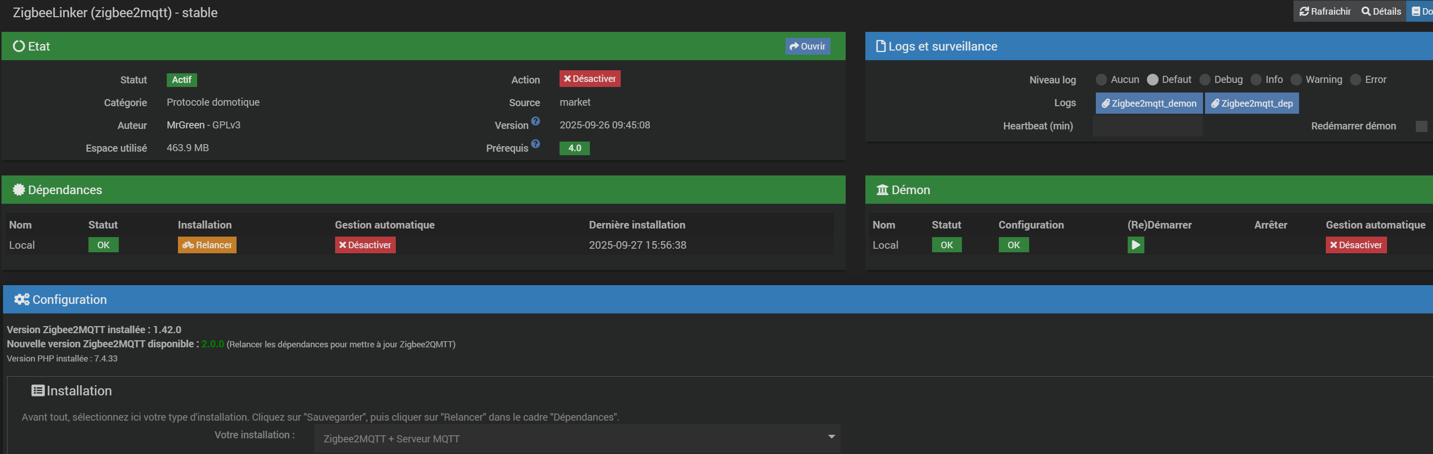

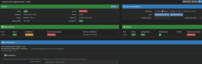

Salut, cliques sur démarrer zigbee2mqtt en mode debug (dans la config du plugin) et donnes ici le log _debug stp.
Voici les logues en mode Debug

On ne voit pas la version a installé qui a été mise en configuration, comme vos captures d’écran sont (inutilement) tronquées.
