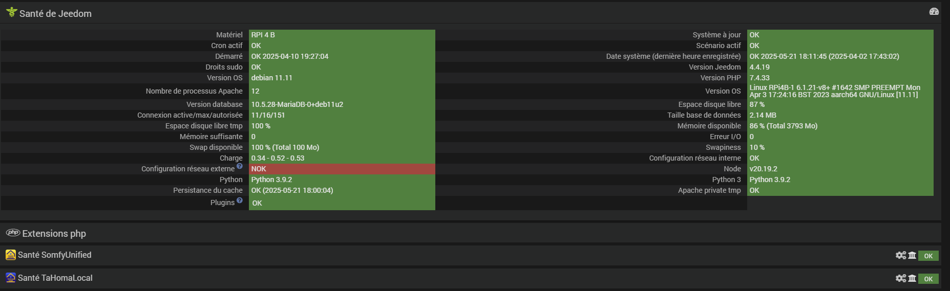

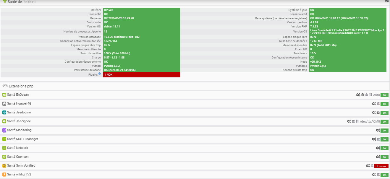

Il faudrait donner la page santé jeedom pour avoir des informations précises sur votre système.
Voici la page santé :
Je ne sais pas si le lien fonctionne.

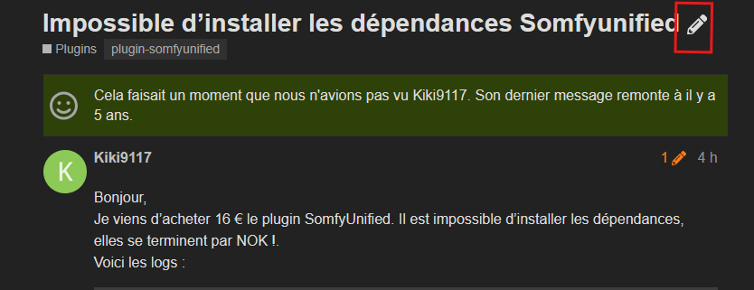

Je voudrais que le message soit dans la bonne rubrique Plugins mais Passerelle domotique. Je ne sais pas comment faire.
Mercoi
Cliquez sur le crayon et vous pourrez « déplacer » le post
