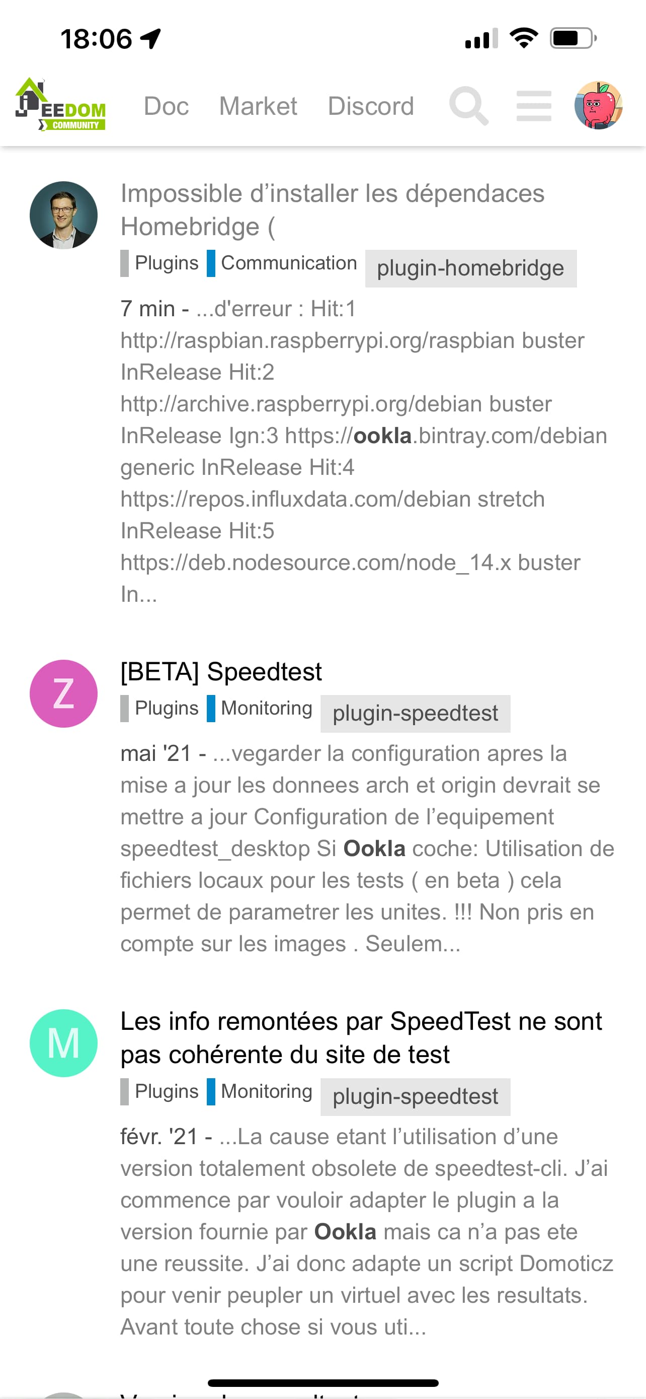

Depuis la dernière version du plugin, impossible d’installer les dépendances pour un problème de TLS ? j’ai du mal à comprendre mais je ne semble pas être le seul à avoir le problème.
